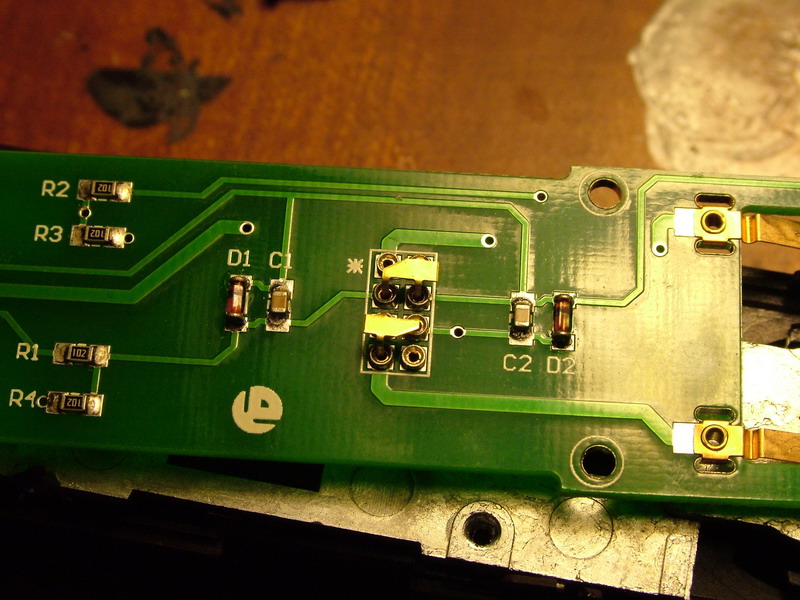

Scusate ....... riprendo (e sfrutto) questo tred per chiederVi una dritta .....
Mi trovo a riparare una Ale840 di un mio collega .............. in questo caso non c'entra niente il problema "sostituzione cassa" ...... lui l'ha regalata al figlio perchè quando l'ha vista in vetrina gli ricordava il trenino locale che prendeva quando andava a scuola.....
Dopo una brutta caduta il modello si è molto danneggiato ....
Ho riportato un pò d'ordine ma purtroppo nel vano tentativo di rimontare il modello da parte del mio amico ci deve essere stato un errore nel posizionamento degli spinotti che si trovano sulle connesione del decoder.
In pratica il motore testato da solo gira perfettamente. Se rimonto il circuito va in corto quando cerco di posizionare questi ponticelli .... che ho visto sono fondamentali per l'alimentazione del modello stesso dal binario.....
Chi mi sa dire come vanno posozionati questi ponticelli ?????
Grazie per l'attenzione .... !!! :wink:
Allego foto con i ponticelli inseriti in posizione che crea il "corto" .... ho fatto solo un altro tentativo per non rischiare oltre ....

Se ruoti di 180° entrambi i ponticelli dovrebbe essere a posto....
Di solito sono messi in questo modo (disegnino molto rozzo fatto in 2 minuti....):

I ponticelli sono messi in modo di unire l'angolo con l'asterico e l'opposto angolo, non so se mi sono spiegato,
ad ogni modo in questa maniera son sbagliati.
aldo

Grazie !!!!!! :mrgreen:
Tutto OK
