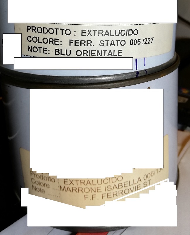

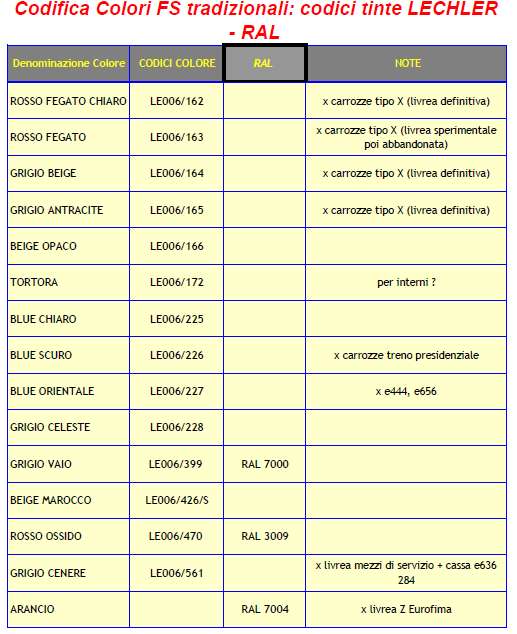

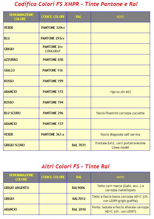

Nome: Santino Toscano
Messaggi: 1972
Se il diretto interessato del post ha necessità degli altri codici me lo dica che vado a rifare la foto (con batteria carica questa volta)
Ciao Littorio tranquillo ... credo che questi possono bastare
YAFSS_931.jpg [ 64.71 KiB | Osservato 5485 volte ]
YAFSS_932.jpg [ 64.41 KiB | Osservato 5485 volte ]
YAFSS_934.jpg [ 47.16 KiB | Osservato 5485 volte ]
Spero siano leggibili ....

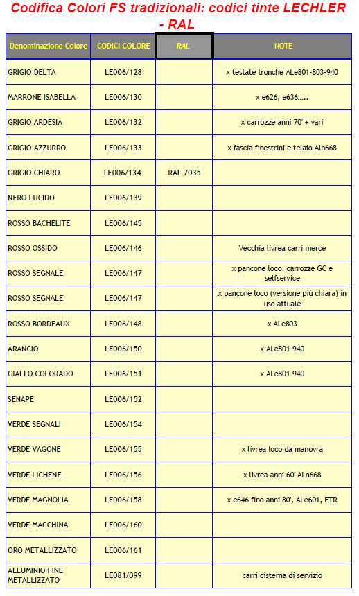

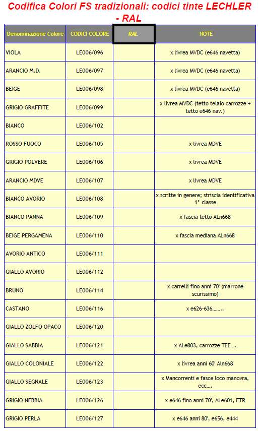

Vi aggiungo anche questa ....
YAFSS_935.jpg [ 62.83 KiB | Osservato 5484 volte ]

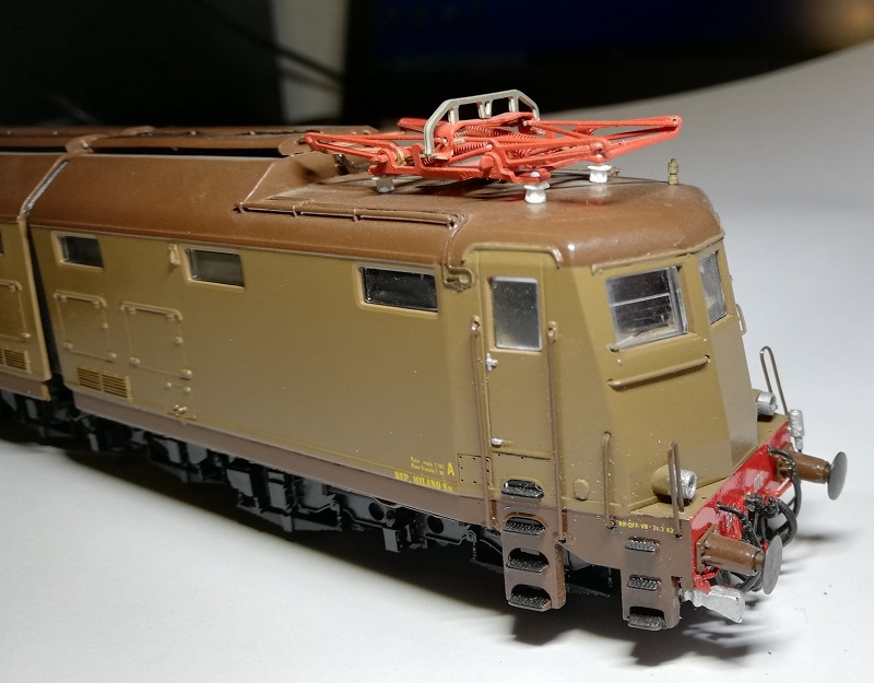

Allego una foto di una elaborazione di una E 636 ROCO risalente a parecchi anni fà rivernicata con colori Nitro.
