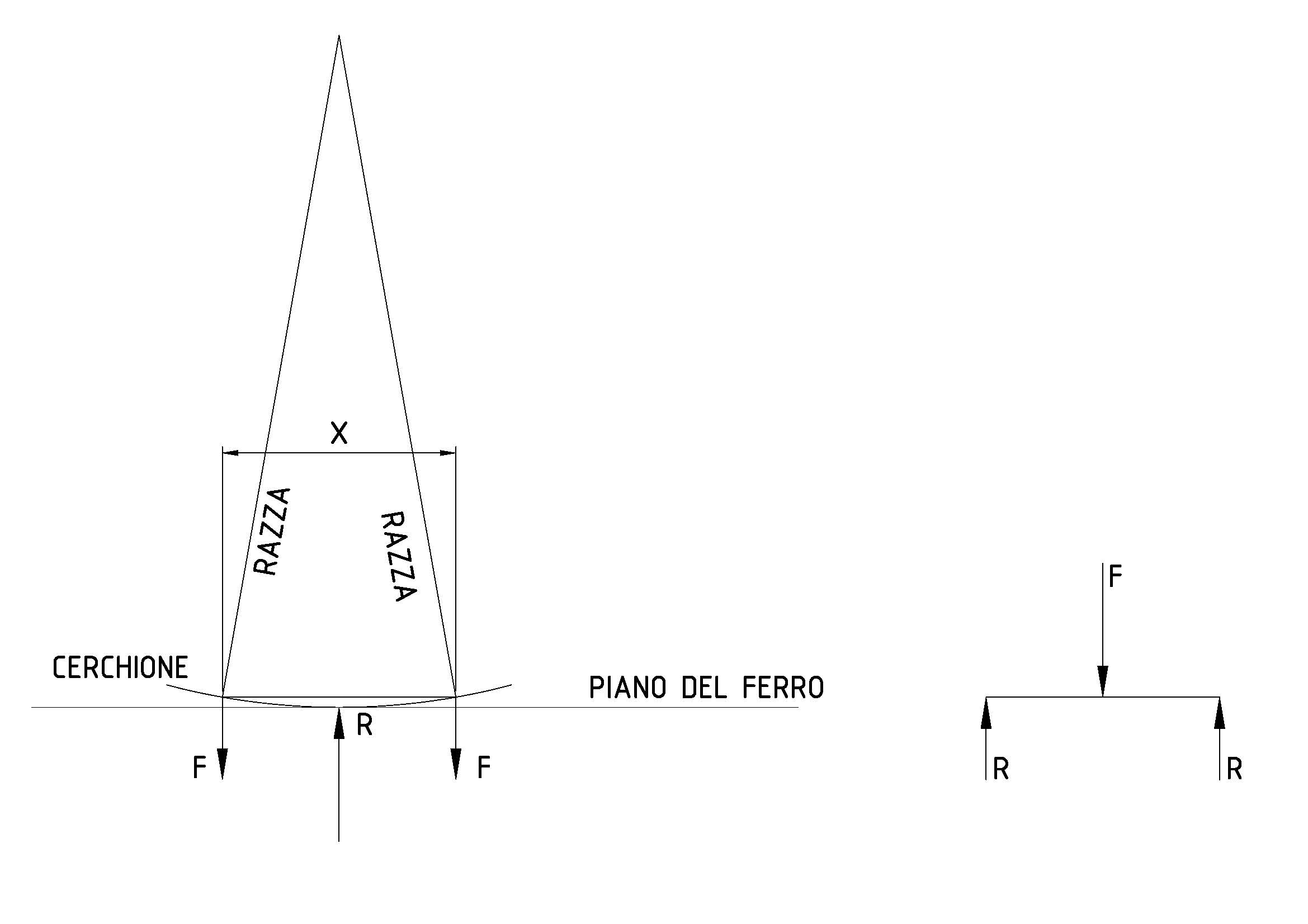

Ciao a tutti.
Io mi sono fatto un'idea tutta personale in merito.
Ragionando sullo schema allegato, all'aumentare del diametro ruota senza variare il numero di razze, la distanza X aumenta.
Se consideriamo l'arco di cerchione compreso tra le due estremità delle razze, possiamo notare come possa essere paragonato ad una trave incastrata alle estremità e sollecitata da un carico centrale.
F ed R si scambiano reciprocamente ma non cambia nulla.
Quindi se aumenta X aumenta conseguentemente la sollecitazione di flessione della trave.
Per mantenere questa flessione in limiti ammissibili, quindi avere una distanza X non oltre una certa quota, è giocoforza aumentare il numero di razze. Questo conferma la teoria del piede di distanza tra una razza e l'altra.
Per quanto riguarda la fusione dei telai, come ha correttamente fatto notare Marco_58, un manufatto ottenuto per fusione è decisamente più pesante di uno ottenuto per unione di lamiere, tramite chiodatura o saldatura.
Questo per sopperire agli inevitabili difetti strutturali a seguito del processo di fusione prevedendo più materiale del necessario.
Gli americani non è che fossero meglio di noi. Semplicemente si potevano permettere carichi assiali elevati e la tecnologia della fusione era preferita a quella della giunzione a mezzo chiodi per questioni economiche. La saldatura era ancora di là da venire.
Sul fatto del perchè proprio 14, non saprei dire....

Concordo con la dimostrazione di Brenna, ma sono convinto che i nostri avi più che su elucubrazioni di meccanica delle travi, abbiano adottato il metodo più pratico di mettere una razza ogni piede. Distanza poi suffragata da riscontri scientifici.

Concordo anch'io. Certamente si è andati avanti empiricamente, non a caso i nostri rotabili continuano a chiamarsi carri e carrozze.
Quanto sopra per quanto riguarda la sollecitazione del cerchio.
Per le locomotive e la sollecitazione dei raggi c'è da considerare lo sforzo tiro-spinta delle bielle che diventa flessione avanti-indietro del/dei raggi interessati . Alcune loco, vedi le tedesche, hanno il perno di biella posto tra due raggi, altre su una estensione del mozzo.
Ad essere più precisi la sollecitazione del/dei raggi su cui insiste il perno di biella è di flessione-torsione destra-sinistra , dovuta al fatto che il perno di biella sporge. Tuttavia dubito che il dimensionamento avvenga sul calcolo di questi sforzi, risultando i raggi comunque robusti e tozzi.
Un po' come i ponti di epoca romana, che sono in piedi grazie al loro surdimensionamento ( e al fatto che lavorassero solo a compressione)
Per carità Giancarlo, la mia è tutt'altro che una dimostrazione, è solo l'esposizione di una mia ipotesi.
Sono d'accordissimo al mille per cento. Per spiegarmi meglio, ho solo attinto a quello che abbiamo a disposizione ai giorni nostri.
