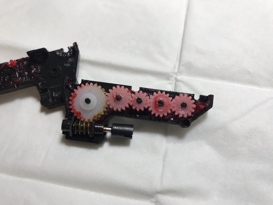

Non molto tempo fa dovetti aprire quella isabella perché malfunzionante, lo smontaggio una volta capiti gli incastri non è difficile, più complicato il rimontaggio per via della barra trasversale che regge e articola il carrello.
Gli incastri delle clip sono comunque molto delicati per via della scarsa qualità dei materiali, un paio sono infatti saltati e all'interno dei gusci è un tripudio di grasso rossiccio che la metà basta!

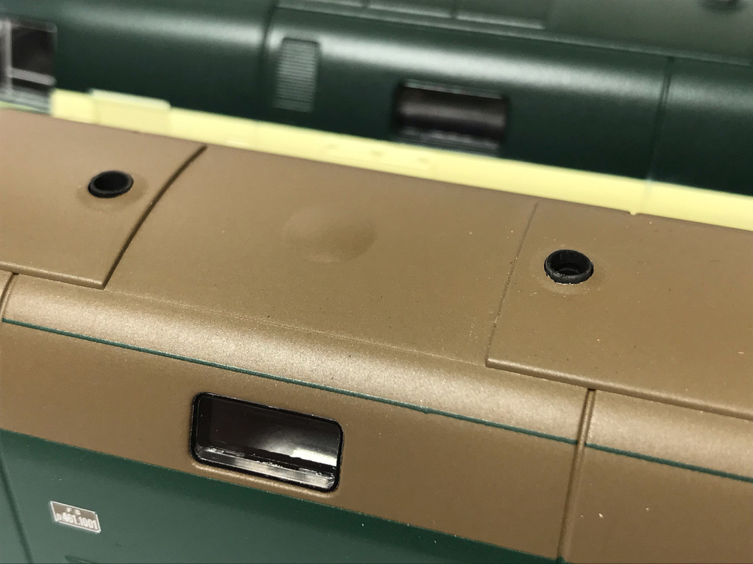

Dato che ci sei fora anche nei due punti in cui ci dovrebbero essere i tubi di scappamento
Infatti ho estratto la scatoletta che devo aprire per poi vedere e pulire gli ingranaggi. Pure io ho le due versioni.

Ho trovato, dopo lo smontaggio, il problema che si evidenziava durante la marcia. Corona dentata dell'asse crepata. Qualcuno ha avuto un problema di questo genere su tale modello? In caso affermativo dove è riuscito, se è riuscito, a trovare corone uguali per la sostituzione?

Mi potete dire che diametro sono i tubi di scarico superiori ?
In origine non ci sono e quindi bisogna forare anche la cassa .
Grazie in anticipo per le info.
