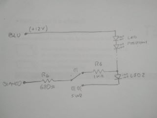

Allora, la tua situazione dovrebbe essere la seguente (da quel che vedo in foto, non ho la macchina in questione):
E444_acme2.jpg [ 4.76 KiB | Osservato 2368 volte ]
Nota bene, rispetto quello che hai scritto, il blu è il positivo ed il bianco è il negativo. Questo è uno standard per tutte le loco.
R4 è la resistenza che controlla la corrente dei led quando il terzo faro è inserito (SW2 su terzo faro), R4+R6 è la resistenza che controlla la corrente quando il terzo faro è disinserito (se togli LED2 dalla serie dei 3 la corrente che scorrerà negli altri due sarà maggiore, per ottenere la stessa luminosità è quindi necessario aggiungere R6 alla serie per compensare la mancanza di LED2).
Considera sempre che i LED sono controllati in corrente, non in tensione come spesso viene scritto online.
Se fai come vuoi fare te andresti semplicemente a collegare LED2 tra gnd del filo verde e gnd del filo bianco, quindi non si accenderebbe!
Per farlo accendere devi collegare il filo verde al terminale di SW2 relativo al terzo faro tramite una resistenza, ad esempio di 4,7k, ma dipende dalla luminosità che vuoi ottenere, poi dovresti scollegare l'anodo di LED2 e collegarlo direttamanete al filo blu. Solo così chiuderesti il circuito (l'anodo è quello lato triangolino, il catodo quello lato barretta).
Ale

Perfetto Ale, tutto chiarissimo, si può fare la modifica che poi non è neanche così invasiva. Ovviamente su una sola testata.
Ale
Solo una cosa non mi è chiara. Perchè dici che la corrente scorrerà negli altri due? Intendi bianco e rosso della stessa testata?
Grazie.
Stefano

No scusami, intendevo i due bianchi delle posizioni (DX e SX), non pensando che possa esserci un solo led per le due posizioni più prisma. Ovviamente il rosso è sul circuito del filo giallo.
Occhio che secondo me se sposti il LED2 per fare la modifica, non si illumina piu il prisma del terzo faro. Forse dovresti proprio tagliare e ricostruire le piste della PCB.
Buona serata,
Ale

Il led non va spostato. Bisogna tagliare la pista sulla pcb.

No, no, non avevo intenzione di spostare il led, proprio per non disallinearlo dal prisma.
Però continuo a non capire da dove il led riceve la corrente e dopo aver visto le fotografie del PCB modificato da Gianluca, forse è meglio se non ci metto mano, dato che il lavoro mi sembra fuori dalla mia portata! Intanto oggi ho digitalizzato un ETR 210 della vecchia Rivarossi con sostituzione delle lampadine con dei led!
