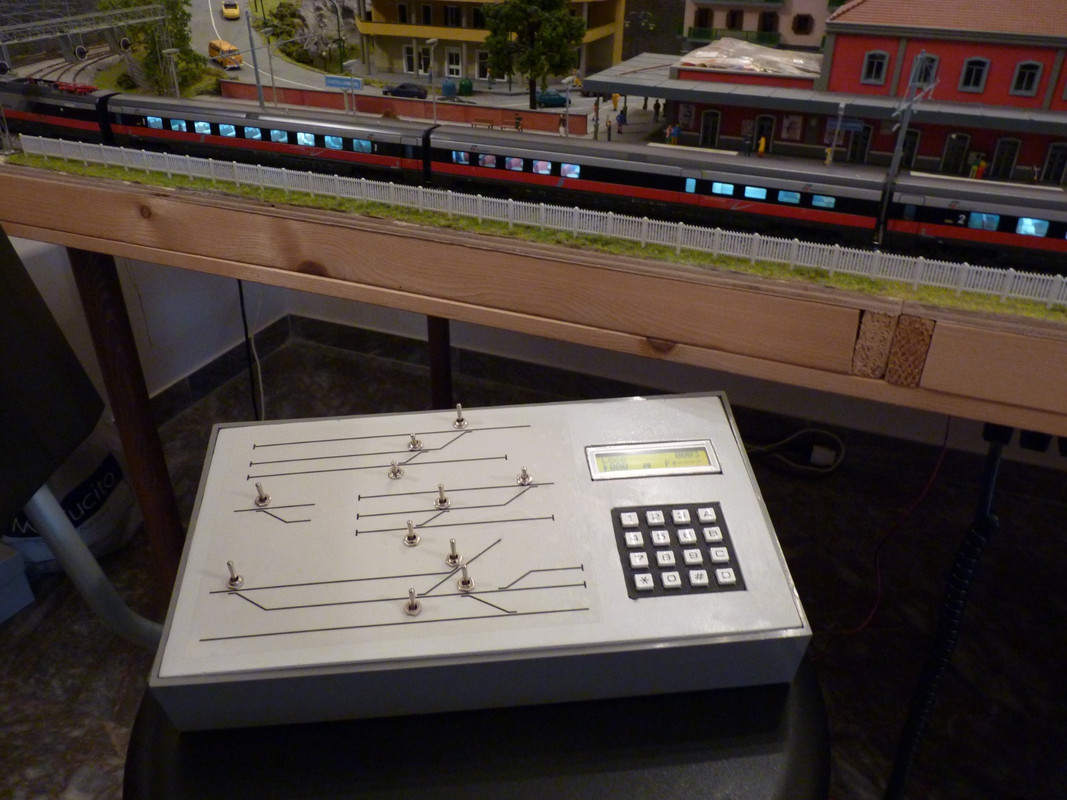

Avevo trovato un progetto per digitalizzare i quadri di stazione, mi pare si chiamasse "Xbus TCO"; ne esiste anche una variante fatta con Arduino.
è questo --> https://usuaris.tinet.cat/fmco/lokmaus_en.html#xbustco
Io l'ho realizzato e funziona benissimo, ve lo mostro in foto: a destra c'è il minimaus ovvero la realizzazione casalinga del multimaus. Come funzioni, è esattamente uguale ad un sinottico analogico, la differenza è che si collega con 4 fili. Io stesso ho fatto anche la versione con Arduino ma per puro divertimento (comunque funziona! :D). Gli scambi sono gestiti da decoder DCC a gruppi di 4 e il cablaggio è tutto localizzato nella zona dove sono installati.
ImmagineTCO
