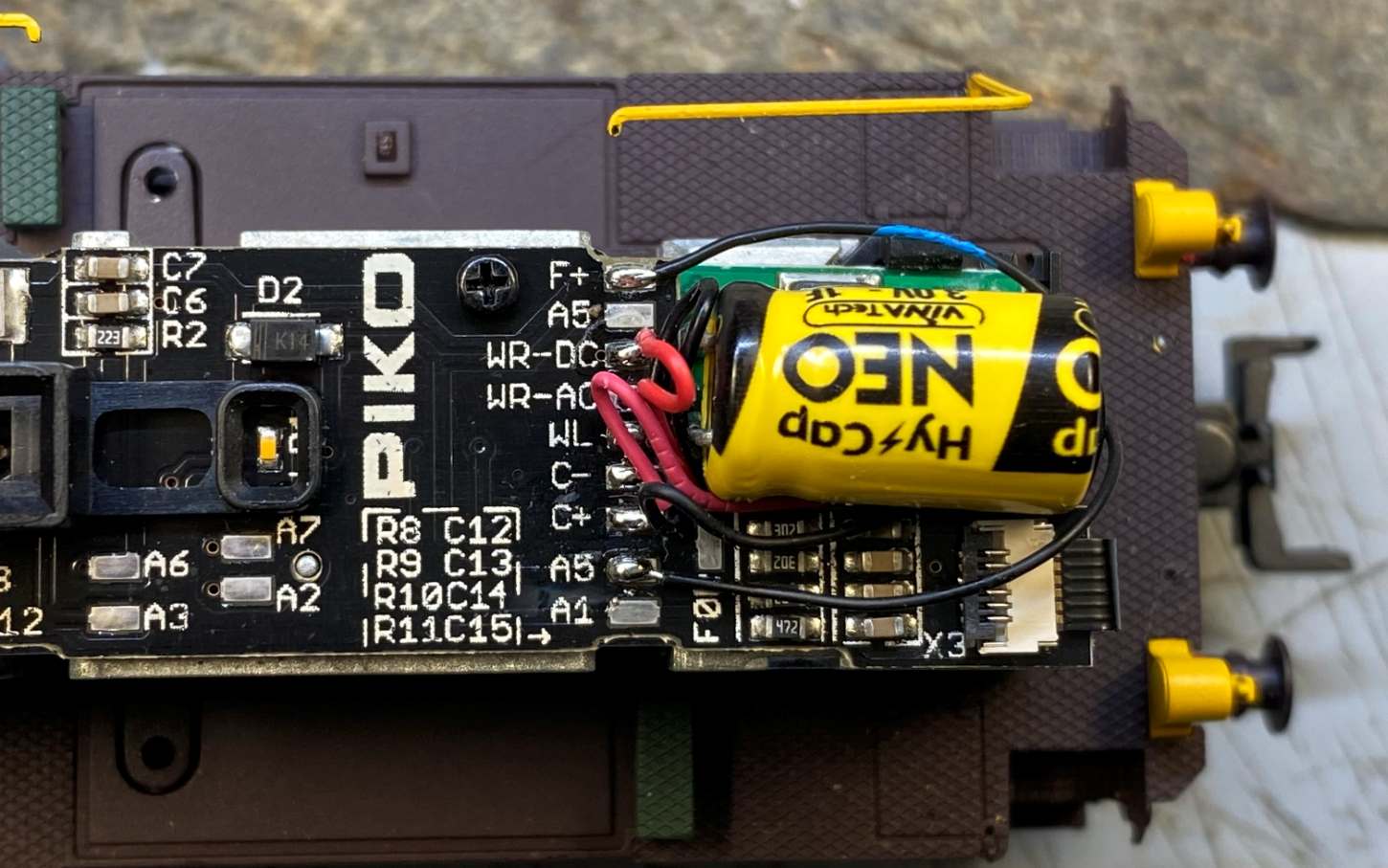

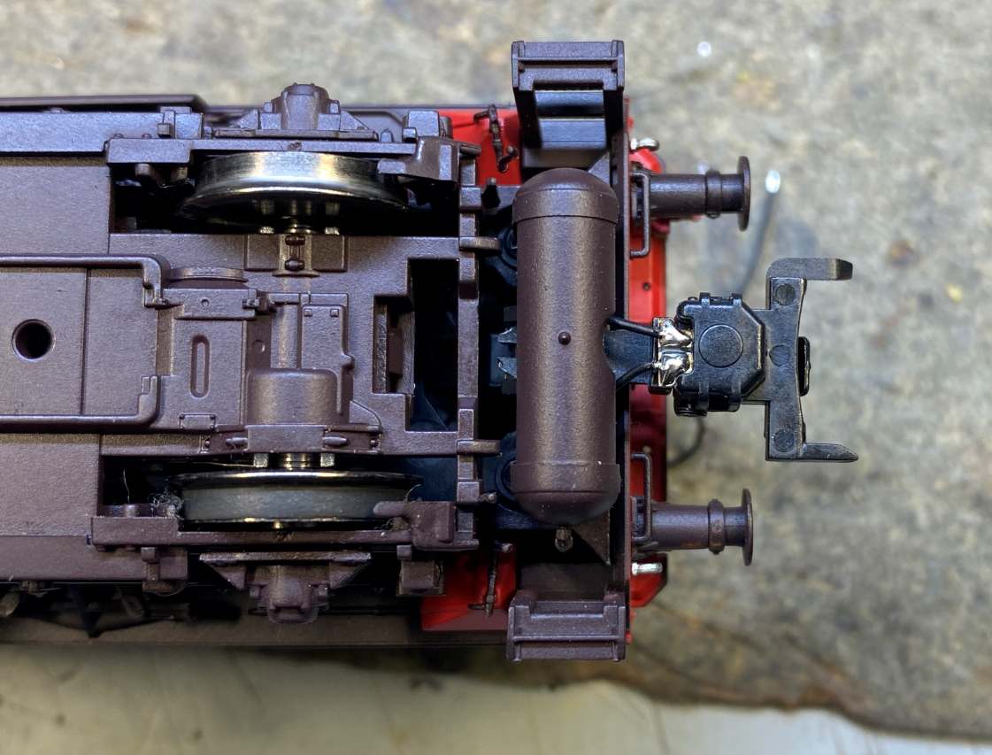

Ho installato, configurato e provato il gancio elettromagnetico ESU su una PIKO D.141.
Funziona sia con i ganci universali Roco sia con quelli ad occhiello.
Di seguito: le le foto del gancio (da sotto) e dei due collegamenti sulla pcb di PIKO (positivo e Aux5) e i link dei due filmati della prova di sgancio (universali Roco e occhiello).
Roberto
