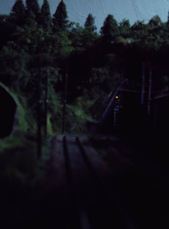

Ma sei sicuro che quel segnale di avviso davanti alla galleria sia in posizione regolamentare ?
Considerando la grande direzionalità delle luci dei segnali non mi pare sia visibile ad almeno 200 m di distanza... 8)
Prima di tutto mi sembra che qui si stia parlando di multi-trazione e non di segnali, comunque:
“regolamentare” rispetto a cosa? Il mio plastico (come il tuo) non deve rispondere a nessun regolamento che non sia quello derivante da mie scelte.
Uno dei compromessi più drastici riguardanti i segnali (compresi quelli del mio plastico) è il loro posizionamento ravvicinato, a cominciare proprio dai segnali di avviso (posti in precedenza ai segnali di 1ª categoria), che andrebbero posizionati, per rispettare la scala, ad una distanza, da questi ultimi, di oltre 9m in scala H0. Quasi impossibile sui nostri plastici.
Poi per essere cortese e cercare di risponderti ho fatto una foto, dal binario, davanti al portale della galleria distante circa 160cm dal segnale d'avviso (oltre non posso perché c’è la galleria) e, come vedi il segnale si vede :D
