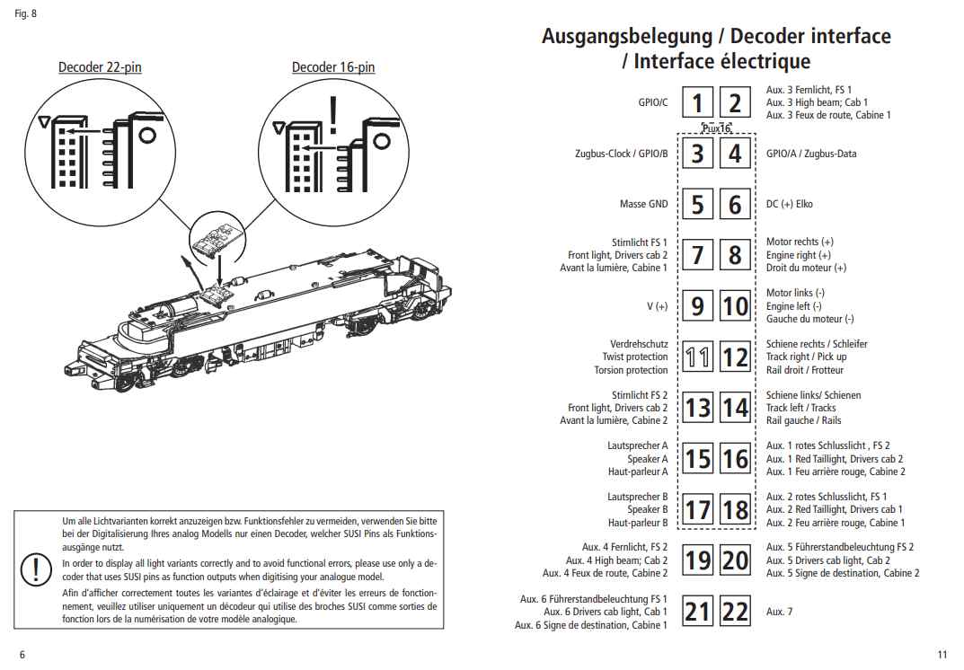

Eccomi, ciao a tutti.
La vectron in mio possesso è la OBB codice 70721.
Il decoder ha 6 funzioni.
 Oggetto del messaggio: Re: Quesito su digitale
MessaggioInviato: mercoledì 27 novembre 2024, 18:47
Messaggi: 1713
Come puoi vedere dalle istruzioni della loco le luci delle 2 cabine sono collegate ad Aux5 (Cab2) e Aux6 (Cab1). Queste due uscite non sono disponibili sul LaisDCC, che oltre alle 2 per luci di marcia ha solo Aux1 (rosse Cab2), (rosse Cab1), Aux3 (terzo faro Cab1) e (terzo faro Cab2).
Dovresti provare con un ESU o con uno Zimo.
Roberto
2024-11-27_182259.jpg [ 72.92 KiB | Osservato 1151 volte ]

Oggi ho ricevuto altri due decoder uguali identici.
Montati su altrettamte vectron roco funzionano perfettamente.
Le altre due macchine hanno lo stesso pcb.
Quindi probabilmente il primo decoder è difettoso.
Grazie a tutti.
MessaggioInviato: martedì 3 dicembre 2024, 6:48
Iscritto il: sabato 29 ottobre 2016, 14:59
Messaggi: 306
Località: Mantova
Ciao, problema risolto, io pensavo che il reset del decoder fosse cv8=8 invece è cv8=4.
Resettato il decoder tutto è tornato a funzionare perfettamente.
