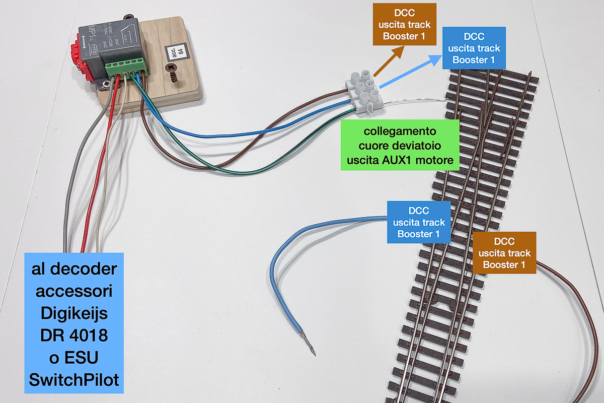

...tornando ai collegamenti mi sono ricordato che avevo pubblicato lo schema che allego.
Ovviamente in un impianto analogico le uscite poz1, poz2 e com andranno collegate ad un interruttore invece che al decoder accessori.
E invece delle due connessioni DCC track (cavi blu e marrone) andranno fatti i collegamenti con i due cavi in uscita dall'alimentatore dell'impianto.

Vorrei spendere due parole sulla mia esperienza sugli MP1 paragonata ai servo comandi. Sul plastico del gruppo CV19 ci sono dei servocomandi in servizio dal 2004 e dopo più di 20 anni continuano a fare il loro egregio lavoro. Differentemente, qualche socio, si è avventurato nell'uso degli MP1 e lì abbiamo avuto più di un problema. Dal motore che se non perfettamente in linea con la traversina mobile si incastra e non si muove a quelli che si danneggiano gli switch interni e allora cominciano a muoversi all'infinito.

Confermo che è necessario trovare un perfetto allineamento tra l'astina che esce dal motore e la traversa che muove gli aghi.
Cosa per altro facilitata molto dalle due viti apposite ai due lati del supporto dell'astina.
Nel mio plastico sono montati oltre 40 motori MP1 e per ora funzionano perfettamente.
