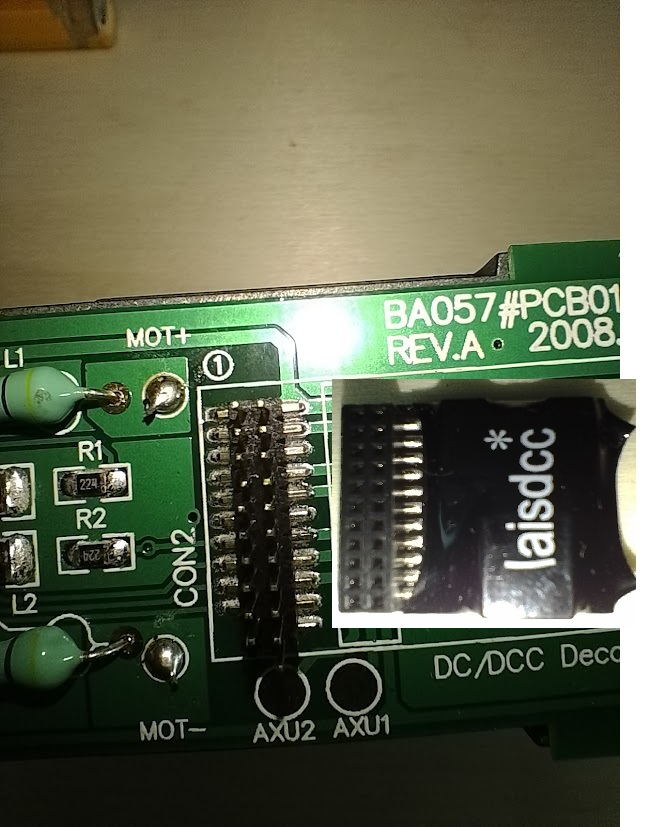

In effetti sono pugliese ma vivo a Fermo. Ok ragazzi ci sono arrivato. Montato nel verso giusto funziona. A voi non e mai capitato di sbagliare buco?

Pardon chiedo scusa! Ho detto una caz.... È sbagliato l'inserimento anche sulla prima foto! Devi inserirlo come in foto 1 ma come detto sopra con la scritta lais DCC a vista quindi capovolgendo il decoder!!! Non si capiva bene la foto 1.
Ma non si riesce ad inserirlo girato. Il pin 11 è chiuso.
Potresti mettere gentilmente una foto? così è più chiaro per chi dovesse digitalizzarla con i decoder laisDCC senza correre il rischio di bruciarli.
Grazie.

Certo, nella foto elaborata si vede la posizione del decoder posizionato con la faccia riportante la scritta LAISdcc in alto presentato alla basetta della locomotiva.
foto 5.jpg [ 147.7 KiB | Osservato 813 volte ]
