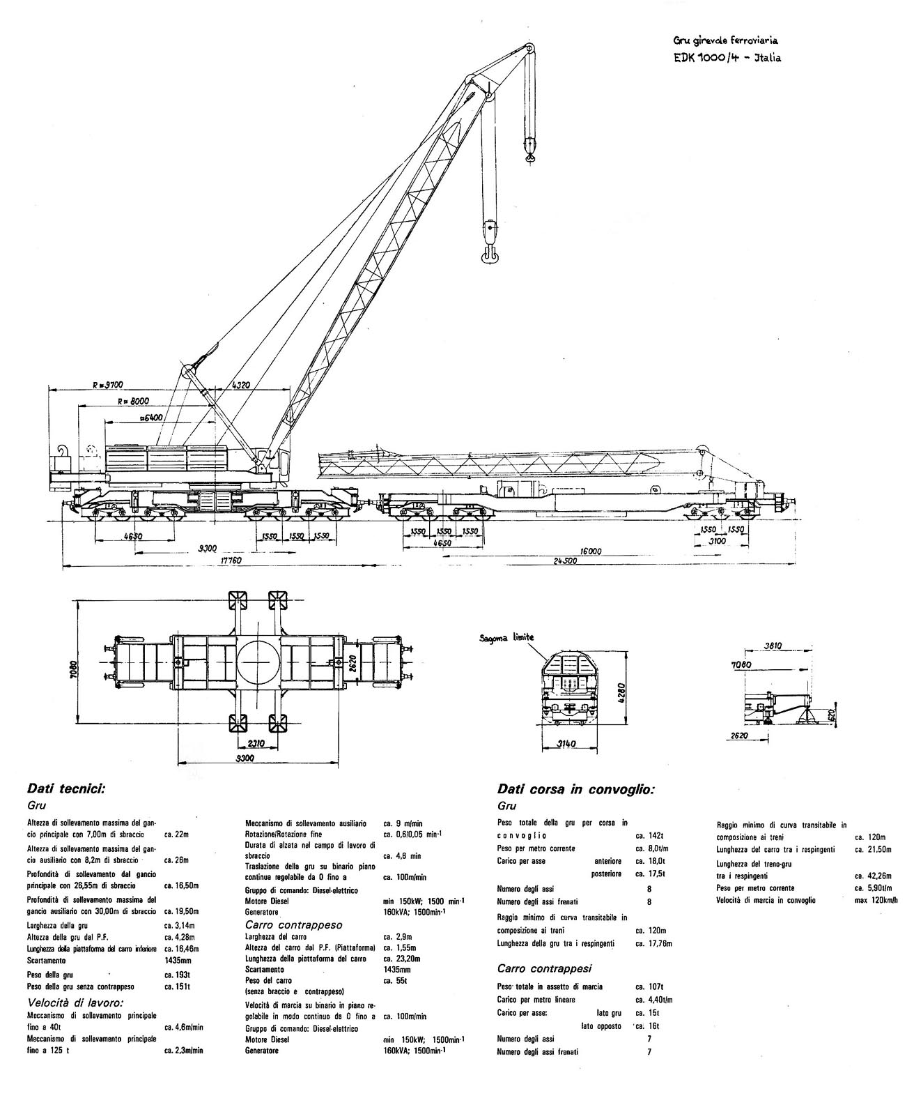

Salute a tutti,viste le richieste vi posto il disegno della gru EDK 1000/4: è tratto da una pubblicazione di servizio delle F.S. da cui sono partito per realizzarne il modello che è stato pubblicato su TTM n°43 del giugno 2010.

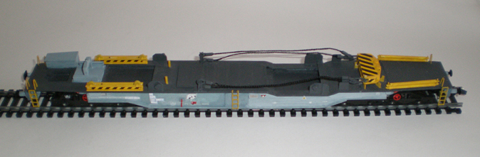

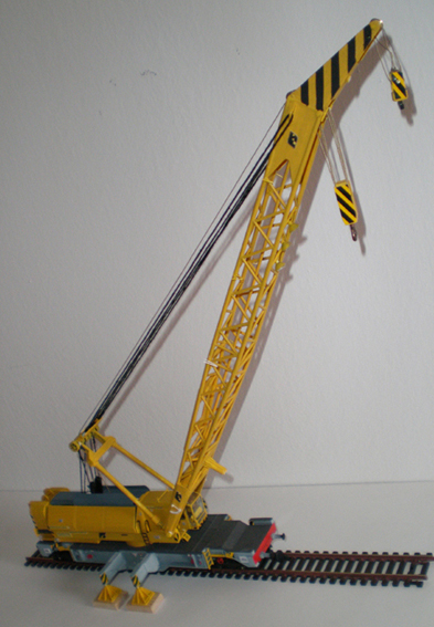

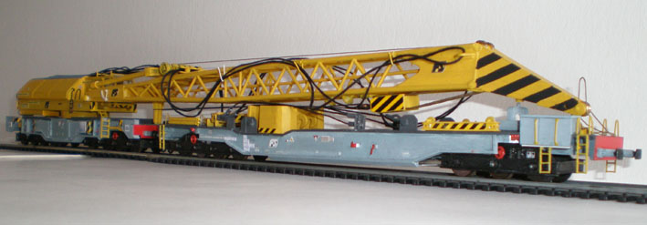

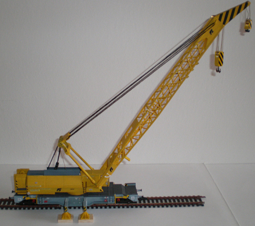

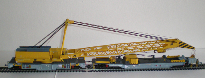

rettifico, la gru EDK 1000 e pubblicata su TTM n° 42.
Comunque mando qualche foto.

molto bella complimenti

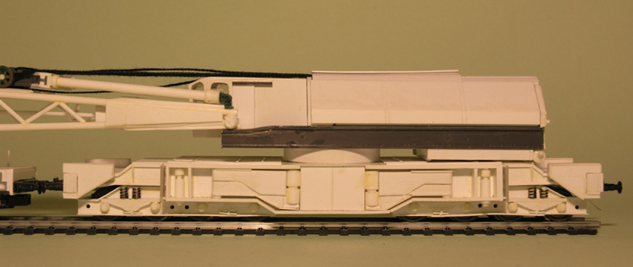

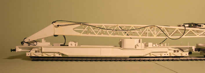

la gru EDK 1000/4 è stata assegnata al treno soccorso di Milano Sm.to nei primi anni '80 e vi è rimasta sino alla fine del 2008, poi è stata trasferita a Pistoia, temo, per la demolizione. Il modello la riproduce come l'ho vista e fotografata nell'ottobre 2008 in occasione delle "porte aperte" a Milano Sm.to. Circa il tempo impiegato per la realizzazione non penso di aver superato i 6 mesi di lavoro, però.....spalmati dal 2001 al 2008! Allego un paio di foto prese durante la lavorazione.
P1010914.JPG [ 139.02 KiB | Osservato 2812 volte ]
P1010913.JPG [ 156.82 KiB | Osservato 2812 volte ]

E' bellissimo! I miei più vivi complimenti! Vedere poi le foto del grezzo rendono ancor di più l'idea del lavoro e della precisione necessari! Hai usato lastrine e profilati evergreen?
Alessio

Si,profilati,tubi,lastra Evergreen di tutti gli spessori, da 0,25 a 2 mm.; qualche profilato Plastruct, a U o quadrato, qualche tubetto di ottone per snodi e cerniere, e la scatola del "non si butta via niente!". Il meccanismo di sollevamento è ricavato dalla gru americana che era prodotta da Mehano.

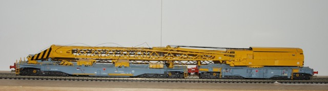

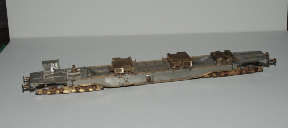

Vi allego il modello dell'EDK1000 scala H0 tutta in ottone.
Saluti Bruno

Ciao Bruno, complimenti è veramente bella! Puoi dare qualche dettaglio?

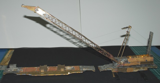

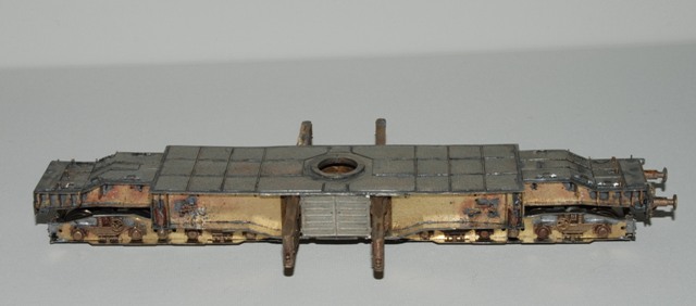

Vi allego delle foto nella fase di costruzione.
Il modello e' girevole il braccio si alza con meccanismo ad ingranaggi, il modello e' tutto in fotoincisione e fusioni realizzate da noi attraverso la prototipazione.
nelle foto mancano diversi particolari i piedi di appoggio nelle barre stabilizzatrici e altro.
Comunque sarà visibile sia sdraiata che con il braccio alzato a Novegro 2011.

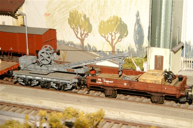

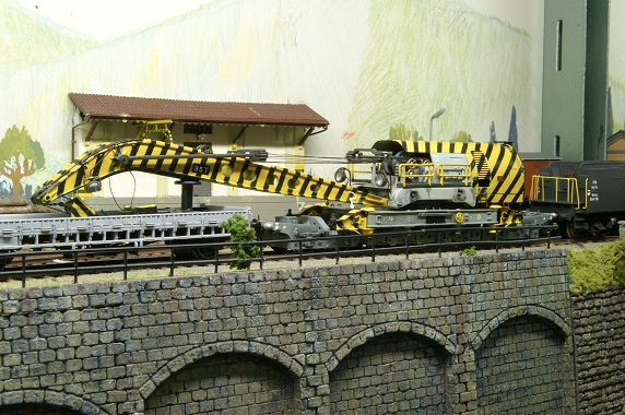

Mi sono sempre piaciuti i carri GRU ,belle queste EDK ,purtroppo fuori epoca per me,io mi devo accontentare di queste...
Giancarlo
Commento file: FS GRUz 85 ton. a vapore
PICT6438.JPG [ 144.94 KiB | Osservato 2673 volte ]
Commento file: FS GRUy 10 ton. manuale
PICT6507.JPG [ 67.22 KiB | Osservato 2673 volte ]
