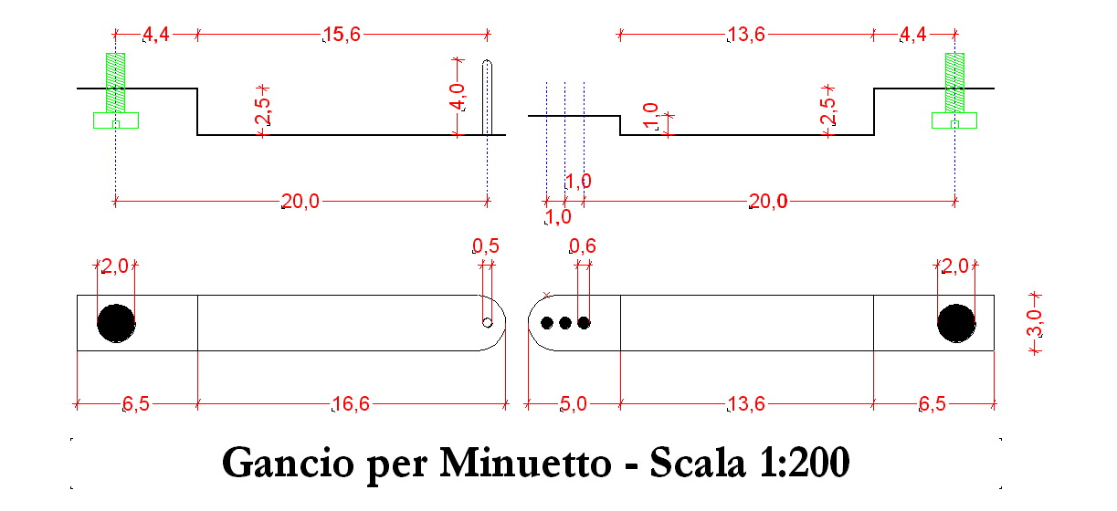

Se vi può interessare, io ho risolto così, utilizzando una striscia di ottone o di alpacca da 0,4 e un chiodino:
( da un mio articolo su rivista concorrente )
gancio Minuetto.jpg [ 98.25 KiB | Osservato 350 volte ]

Ho realizzato il gancio del disegno sopra e confermo che funziona a meraviglia, grazie all'autore !
Non ho realizzato la doppia piega sull'estremità femmina, non la trovo indispensabile, le lamelle sono flessibili e si adattano a tutte le variazioni di livello.
Ho usato della lame in acciaio smontate da un relè.
