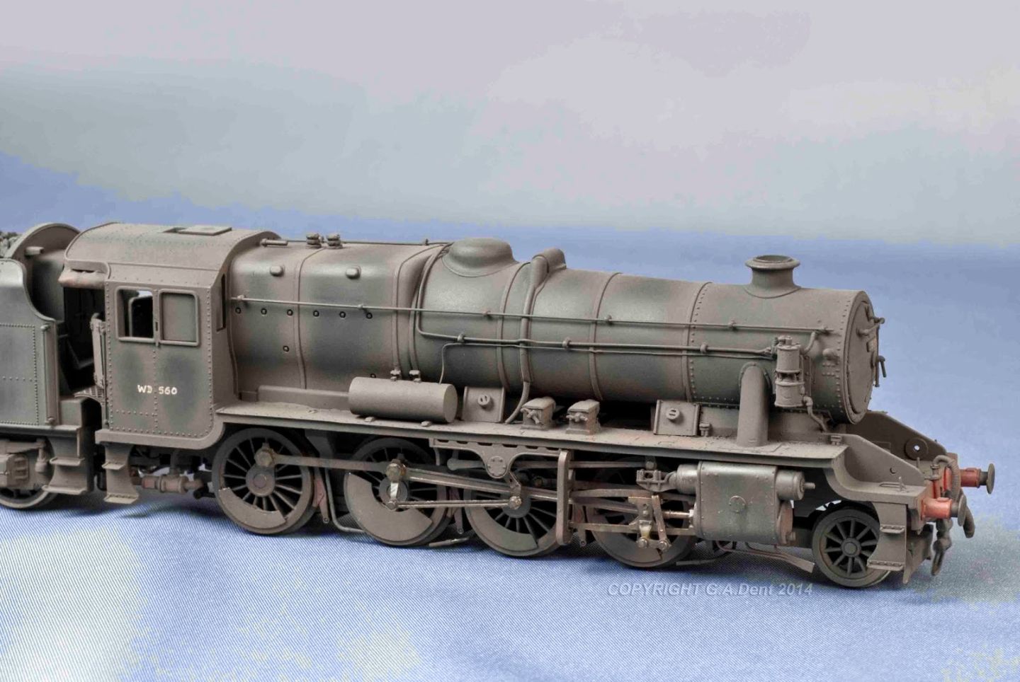

Post di 10 anni fa, ma interessante.
Probabilmente Gino ha già risolto da quel dì, ma posto questa foto che risponde in parte ai quesiti più "problematici".
8F fin grey 2 copy.jpg [ 173.12 KiB | Osservato 5406 volte ]
Le nostre 737 erano "provenienti" dal WD Inglese, 15 macchine quasi tutte con funzionamento a gasolio eccetto la numero 001 e la 003.
La foto del modello qui sopra rende a mio giudizio al meglio posizione sul lato destro di Pompa e serbatoio.
Se volete si continua a "chiacchierare" in questa sede su questo argomento, visto che adesso si possono trovare ottimi modelli a prezzi quasi ridicoli sui quali ci si può divertire a farci elaborazioni per italianizzare questa interessante esotica macchina inglese.
Maurizio
Complimentissimi. Gran bel modello! Posso chiederti una cortesia: puoi fare una foto anche dall'altro lato della loco così per valutare se io ho fatto correttamente? Grazie.
gino
Ciao Gino, il modello lo ha fatto un modellista inglese, non è mio.
Dall'altro lato la macchina era per forza fatta così:
737 button pres.jpg [ 47.44 KiB | Osservato 5242 volte ]
Ho fatto arrivare un libro sulle Stanier dall'Inghilterra, dove ci sono foto di entrambi i lati delle loco pronte per essere mandate nei teatri di guerra in Medio Oriente (che poi sono quelle arrivate dalla Persia in Italia, a fine guerra). Già attrezzate con combustione a nafta e pompa Westinghouse con relativi serbatoi dell'aria. Quindi tutto chiarissimo, visto che le FS le hanno praticamente mantenute quasi uguali per i 10 anni circa che sono state utilizzate da noi sull'adriatica.
Se hai bisogno sono qua.
