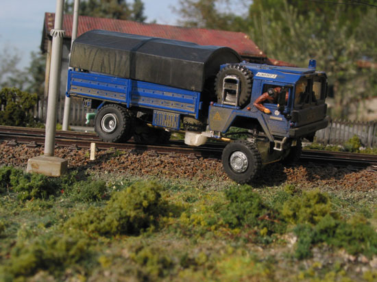

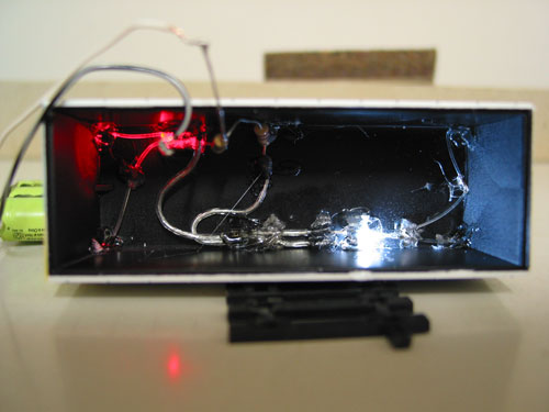

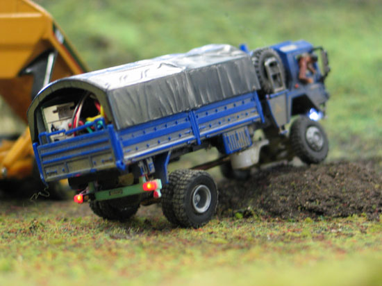

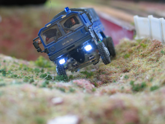

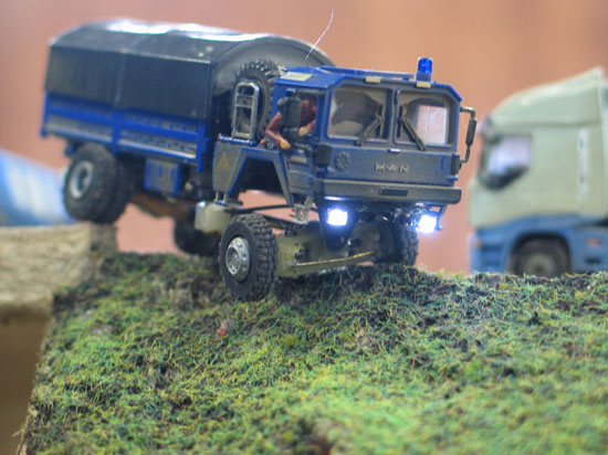

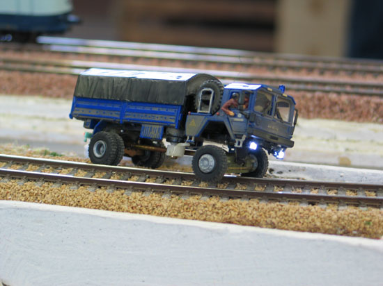

le foto sono del mio primo prototipo....il"piccino" è radiocomandato 4 ruote motrici con luci...lavorino fatto 6 anni fà !!!...ora la scuderia ha anche altri mezzi....i led al tempo erano più grossi e mooooolto più costosi !!!...

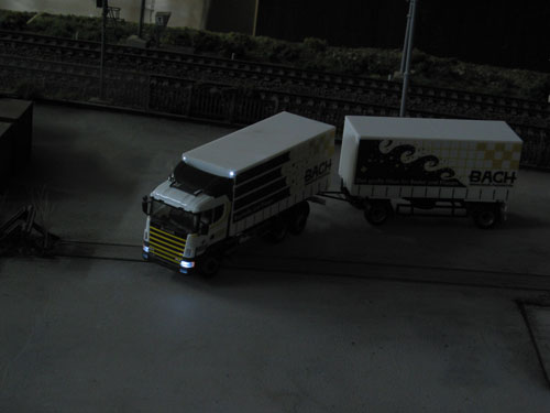

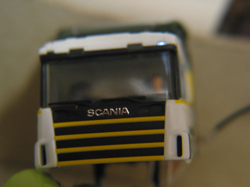

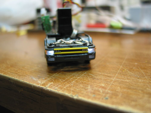

ho trovato altre foto del secondo "piccino"....
discorso fibra ottica, come si può vedere per illuminare le luci di ingombro sulla sommità del cassone, ho usato proprio la fibra ottica, per evitare fastidiose "trasparenze"di luce, ho dovuto verniciare l'interno di nero.......cosa difficile da farsi all'interno di una macchina.....
.......poi tutto è possibile...
saluti Luca

io per i miei modelli statici con luci, dopo aver messo tutti i led è le rispettive resistenze porto i due poli, sul lato interno di due ruote ( anteriori o posteriori) poi saldo ai fili due rettangolini di ottone, li incollo proprio sotto le ruote, sul punto dove voglio piazzare il mezzo "pianto" due chiodini a filo strada, che fuoriescono sotto il plastico dove poi saldo due fili di alimentazione 14v., facendo così quando ho da lavorare sul plastico o semplicemente voglio muovere o rimuovere il mezzo.......basta alzarlo !!!!
bye Luca
