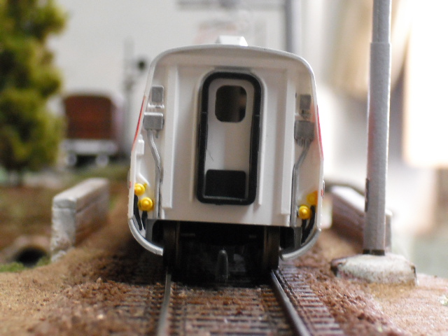

Niente di che veramente E444. :oops: Un lavoro molto ripetitivo direi... :roll:
Comunque se è un "Collection" sei già un passo avanti.
Io ho dovuto rivernicare tutte le parti in rosso segnale, ho dovuto riverniciare l'imperiale e le carene in basso in grigio chiaro (fatto in casa). Poi mi sono messo di santa pazienza a ripassare tutte le cornici di nero tranne quelle alle estremità che ho ripassato in grigio. A queste ultime, come giustamente hai notato, ho aggiunto il telaietto che separa i vetri. L'ho realizzato con dei semplici punti per spillatrice opportunamente modellati. Sono quasi perfetti come lunghezza. Praticamente ho dovuto mangiare appena appena le punte con una fresa.
I panto sono stati sostituiti con dei Fa.Sa. riciclati e agli stessi ho aggiunto i cavi A.T. che scendono verso la cassa e i "tiranti" del castelletto. Un pochino di colla trasparente per simulare il vetro sul fanale di profondità, i fischi sono fatti in casa con un normale filo a cui ho fatto dei mini solchi ed infine ho aggiunto i tergi che sono degli MdF per le ALe601 riadattati. Ovviamente ritocchi e ritocchini di colore vari che per te sono meno gravosi avendo un "Collection".
ETR450 elaborato 011.jpg [ 207.63 KiB | Osservato 431 volte ]
Ciao e buon lavoro! :)
