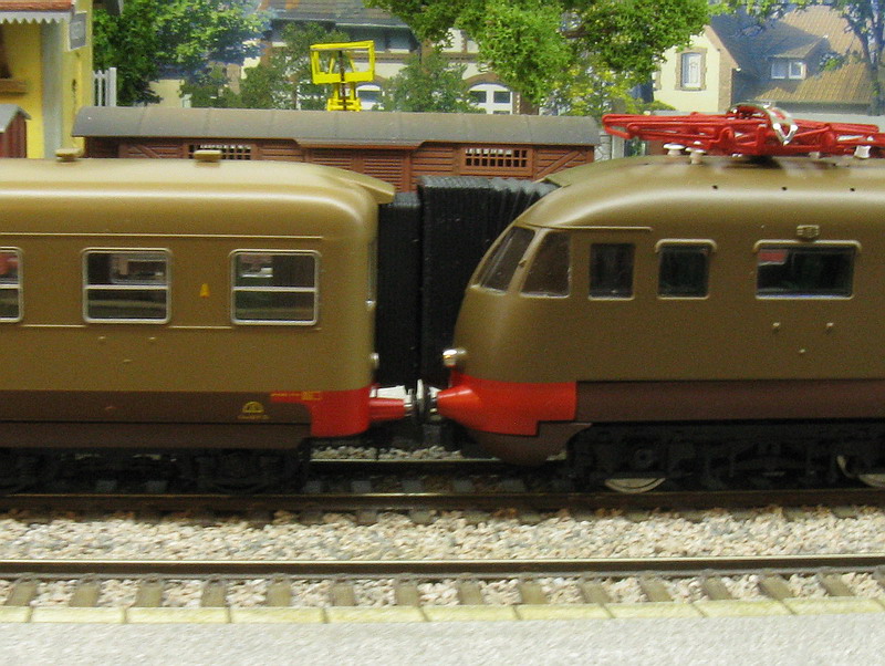

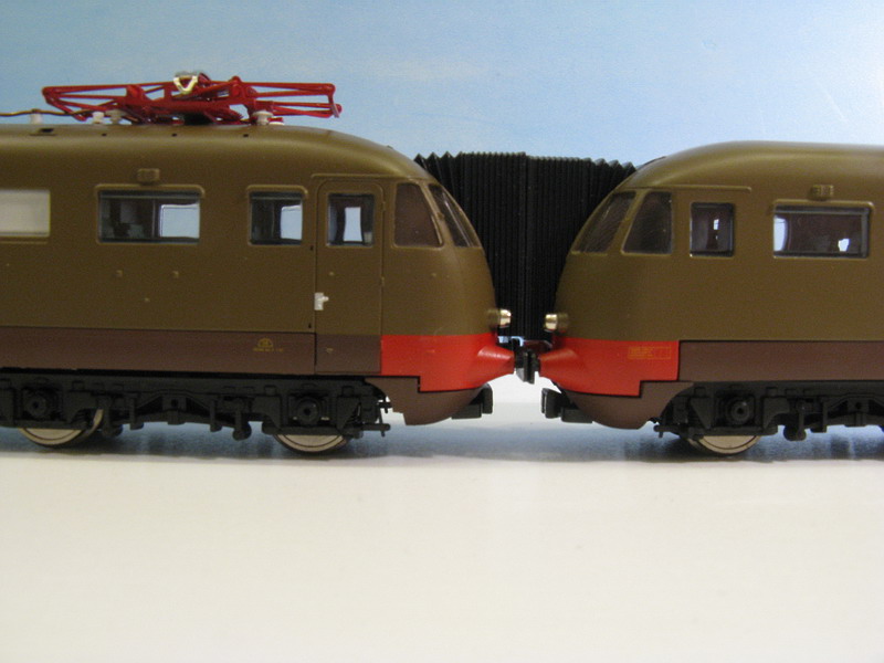

fermodellista ha scritto:
appena posso caricherò le foto ma il le640 combacia perfettamente con la ale840, non ho minimamente riscontrato ne la differnza di mantice ne quella di gancio mostrate in foto
Vuoi dire che accostandoli non hai i mantici così?

Marcello ma che hanno le tue 840 ? ... i trampoli ?
Non è il solo mantice ... anche i respingenti sono sfalsati ...
Anche l'altezza delle carenature rispetto al bordo superiore dei carrelli mi sembra enorme ...

Il problema pero'non è agganciarle ma è che hanno due altezze diverse.Probabilmente le 840 stanno troppo alte sui carrelli.Invece l'accoppiamento con le 880 è perfetto.Comunque adesso sono impegnato a costruire i vetri a filo di una centoporte RR.Molto piu'economico :)

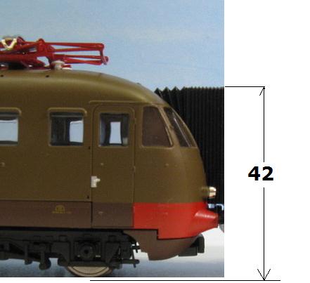

OK, vediamo un po' di capirci qualcosa, perché il sospetto mi era già venuto, ma poiché non le ho ancora usate avevo rimandato.
Sono così anche le vostre? La mia è l'art 1038, la misura èpresa appoggiando la motrice sul tavolo e misurando l'altezza con il calibro.

ciao Marcello anche io ho la stessa macchina e ti confermo la stessa misura che hai riscontrato tu.

...azz ma dalla foto mi pare che la motrice sia più alta della rimorchiata di almeno 1 mm o sbaglio... :shock:?
Marco
 Oggetto del messaggio: Re: le 640 os.kar
MessaggioInviato: mercoledì 29 dicembre 2010, 22:17
Messaggi: 5090
Esattamente 1 mm, non è cosa rara nei modelli.
