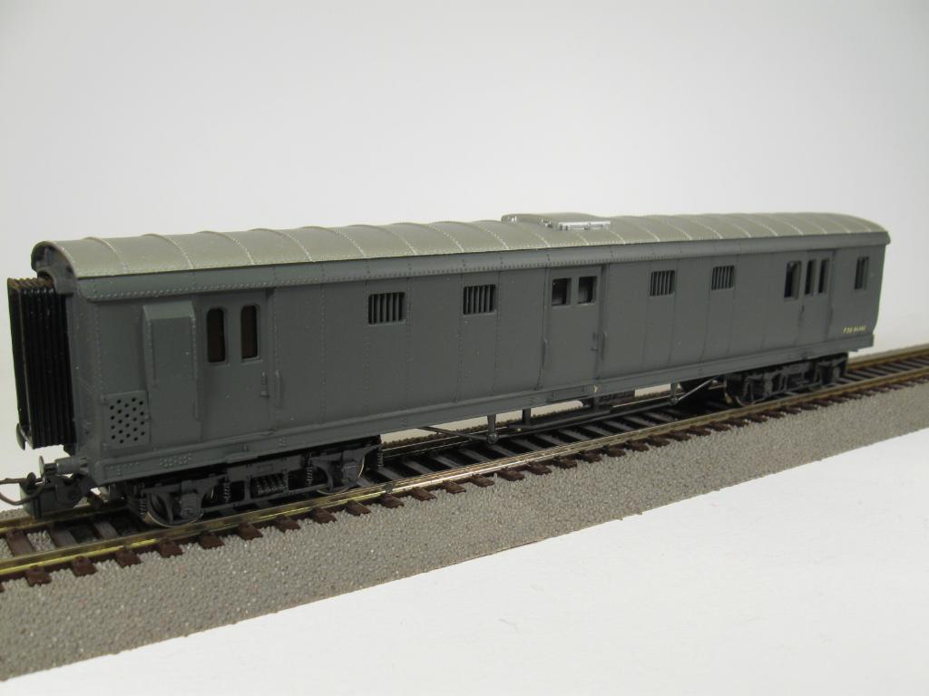

Questi bagagliai sono irrinunciabili e molto affascinanti, modellisticamente parlando.
A me piacerebbe molto venisse riprodotto innanzitutto questo (foto del vecchio RR):
DUz RR.jpg [ 61.66 KiB | Osservato 3532 volte ]
....cioè il DUz 94000.
La riedizione dei Laser non sarebbe anche male, ma il primo mi attizza non poco, perchè era l'unico Bagagliaio/Postale a carrelli con cassa in legno.
Se avete Locostory 7 ,andatevi a vedere il filmato su Ventimiglia al tempo del trifase....E' in testa dopo le 2 trifasi in composizione al Riviera Express....roba da bongustai..... :shock: .....
Speriamo che qualche produttore ci accontenti.
Ma non mancano solo riproduzioni commerciali dei bagagliai a cassa in legno a carrelli, mancano anche i postali a cassa in legno a carrelli, mancano anche (sempre a cassa in legno) i bagagliai e i postali a due assi .... c'è parecchia roba da fare ancora in questa "nicchia".
Lasciamo perdere i modelli degli artigiani, purtroppo non per tutti.
