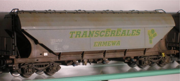

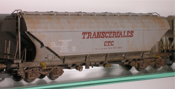

ROBINTRENO ha scritto:
Allora visto che tanti parlano ma nessuno mette niente parto io.
Dico subito che le foto sono state fatte in fretta con una luce alogena piazzata alla bell'emeglio; i colori non sono proprio fedeli al 100% ma d'altronde la fotocamera non può avere la sensibilità dell'occhio umano.
Comincio a postare qualcosa riguardo i carri merce, visto che di macchine sporcate se ne vedono spesso in giro ma di carri un po' meno.

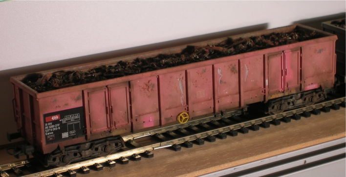

Sono tre Shimms (se sbaglio correggetemi) porta rotoli, tra i tanti che ho sporcato. Se vi interessa ho molto altro materiale: carri tramoggia, Eaos-Eanos con carichi di rottami, cisterna ecc.
riguardo la tecnica usata, la prima, fondamentale base di partenza è sempre la documentazione fotografica. Ogni modello sporcato è sempre la riproduzione di un prototipo reale, mai di fantasia!
Ho usato e sperimentato varie tecniche: dall'aerografo al pennello ai pennarelli e matite colorate.
Se il rotabile è vecchio parto sempre con una "sbiancatura" (mix estremamente diluito di smalto opaco con una goccia di bianco) per riprodurre la vernice sbiadita dal tempo e intemperie. Si vede bene con il carro SBB più datato. Questo vale per carri e locomotive. Sulle carrozze non l'ho mai usato perchè difficilmente un vagone passeggeri raggiunge simili condizioni.
Nel caso dei carri in questione lo sporco accumulato negli incavi delle coperture telescopiche è stato aggiunto a pennello (nero opaco diluito).
Ancora con aerografo ho simulato le macchie di sporco rugginoso e infine una passata di smalto o :wink: paco fissa tutto.
La parte bassa è fatta ad aerografo, con colori "sporchi": nero, ruggine, sabbia, mischiati per ottenere la tonalità che corrispondesse al reale.

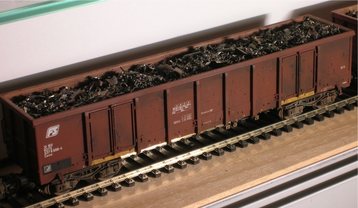

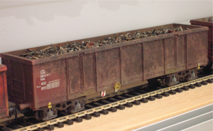

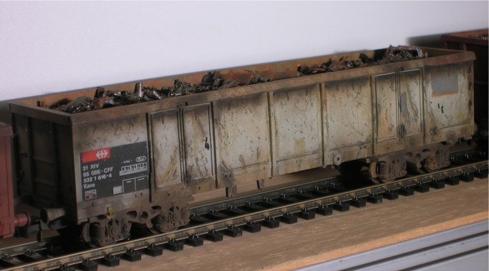

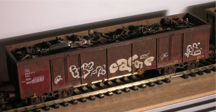

Grazie dei complimenti. Continuo con qualche carro a sponde alte per trasporto rottami. Dalle mie parti c'è un'acciaieria per cui fotografarne è uno scherzo! Mi sono sempre piaciuti i carri malconci, per cui ho provato a riprodurne qualcuno. Per realizzare le botte visibili sulla cassa ho scaldato il modello col fon e con un cacciavite dall'interno ho "colpito" sadicamente butterando le fiancate. Col saldatore si può ottenere lo stesso risultato e anche di più... infatti dopo il primo buco ho cambiato metodo! I bordi cassa possono essere anche piegati verso l'esterno per carri molto provati dall'uso (specialmenti vecchi Eaos, più deboli e vetusti degli Eanos). In queste foto però mancano degli esempi, provvederò.
La sporcatura è molto divertente perchè va applicata anche all'interno cassa e anche la riproduzione del carico dona un tocco di realismo in più se ben fatto. Ovviamente bisogna riempire il cassone fino a metà circa con spugna o cartocino ripiegato a C, così da appesantire meno il carro. I rottami li ho realizzati con pezzetti di scarto vari, materozze, kit di plastica mai costruiti, minuteria varia e trucioli di lavorazioni meccaniche che hanno il vantaggio d'essere già color metallo.
I tocchi di colore a tutto il carico danno l'aspetto realistico.
L'esterno cassa si presta a moltissime tecniche di sporcatura. Osservando gli originali reali è chiaro che non esiste un metodo univoco. Per certi casi è bastato ritoccare con pennarello a punta fine nera (quelli per scrivere), sporcare carrelli e ruote e le colature giallognole ai portelloni. Una patinatura di opacizzante ad aerografo completa il tutto. Se il carro è più vecchio c'è la ruggine e lo sporco che vanno riprodotti con aerografo, pennello semisecco (i grumi risultanti riproducono bene la cassa con vernice sollevata dalla corrosione).
Nel carro SBB rosa ho usato il sistema dello sbiancamento fino ad avere un colore di base uguale al vero e poi ho sporcato con pennello, matite colorate e aerografo. Le parti al vero riverniciate in rosa vivo sono state preventivamente ricoperte con un nastro e alla fine della verniciatura tolto il nastro è riemerso il colore originale!
Il grafito riproduce quello fotografato su un Eaos. E' stato fatto con china bianca.
Un tocco facilmente eseguibile è verniciare le boccole rigenerate in officina.
Ogni carro richiede molto tempo ma la soddisfazione è tanta...
Spero che questi esempi facciano venir voglia di provare a realizzare qualcosa a chi di solito si accontenta dei modelli intonsi.

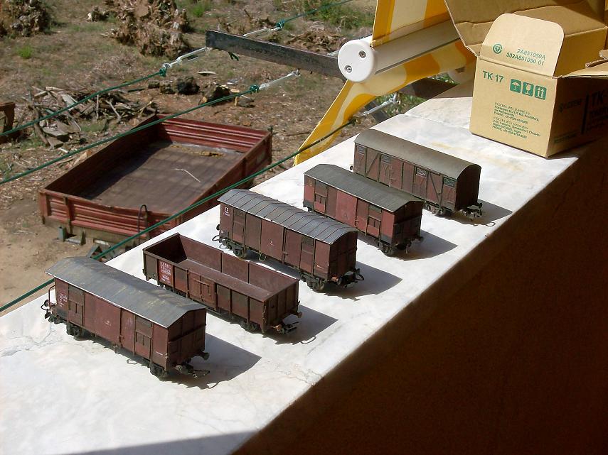

Alcuni dei miei carri riesco a godermeli nella vetrinetta da quattro metri, non tutti purtroppo, ma una foto che li comprenda tutti non renderebbe l'idea tanto verrebbero piccini.
Mi era venuta la tentazione di portare un borsone di carri invecchiati a Novegro e chiedere ospitalità a qualche gruppo che aveva installato un plastico... ma poi ho sempre lasciato perdere.

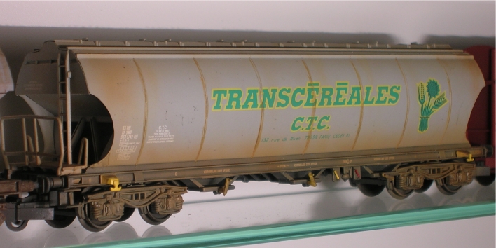

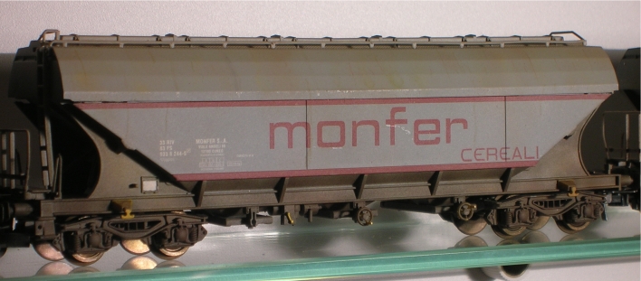

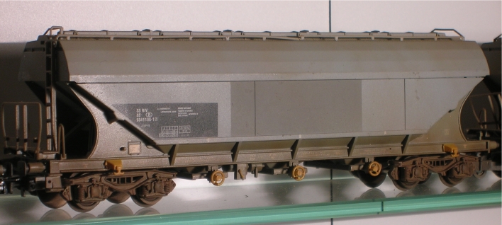

Aggiungo qualche carro tramoggia.
Buona giornata a tutti.

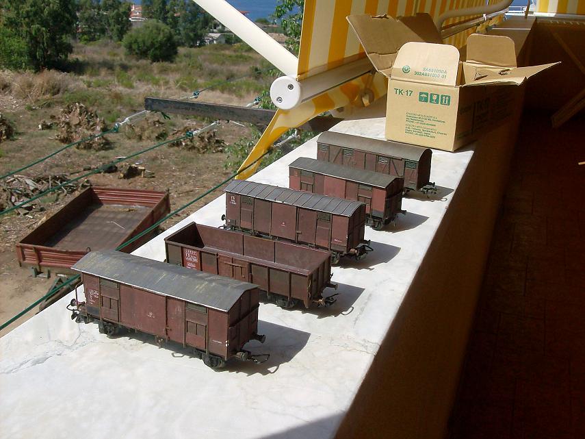

Complimenti per i lavori fin qui esposti.Davvero belli e realistici :wink:
Molto tempo fa tentai di invecchiare questi carri merce.Erano i primi esperimenti fatti(se non ricordo male)con tempere e pennello :?

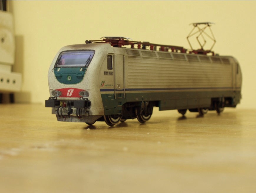

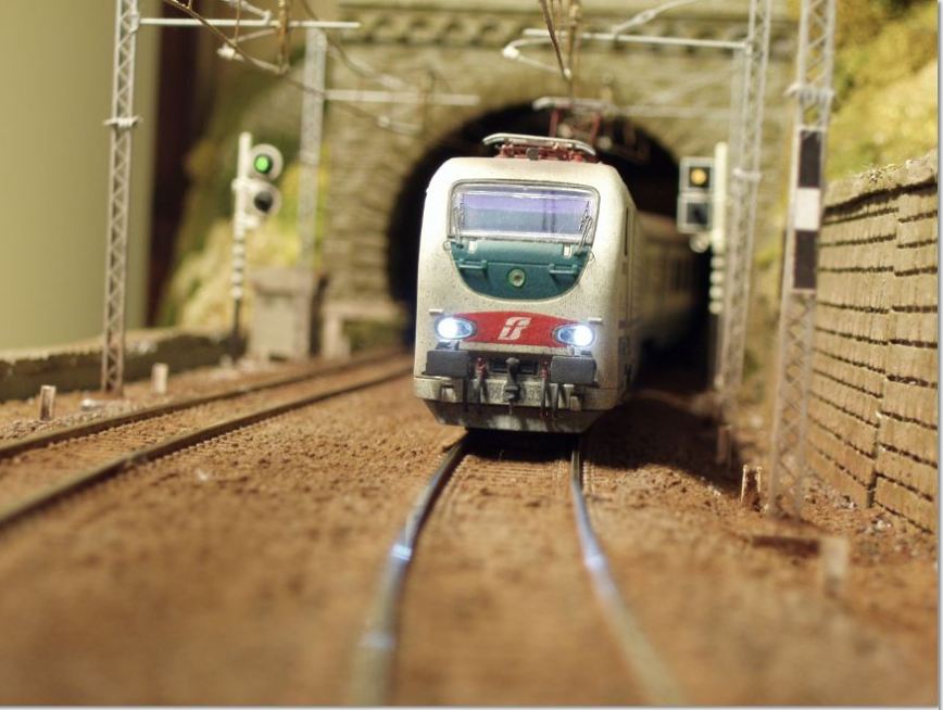

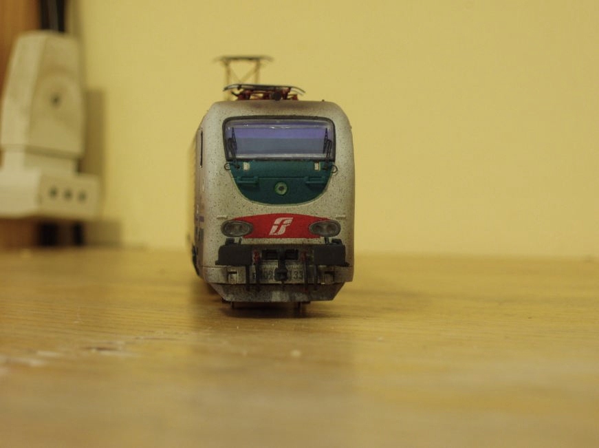

Anche se esiste già un apposito topic metto le foto di una mia E402B. Molto belli i lavori esposti finora. ROBINTRENO molto belli e carri merci e le tue tramogge.
Frontale.JPG [ 78.46 KiB | Osservato 875 volte ]
Uscita galleria S.Letizia.JPG [ 97.15 KiB | Osservato 875 volte ]
7-muso sporcato.JPG [ 123.87 KiB | Osservato 875 volte ]
8-Laterale.JPG [ 150.22 KiB | Osservato 875 volte ]
