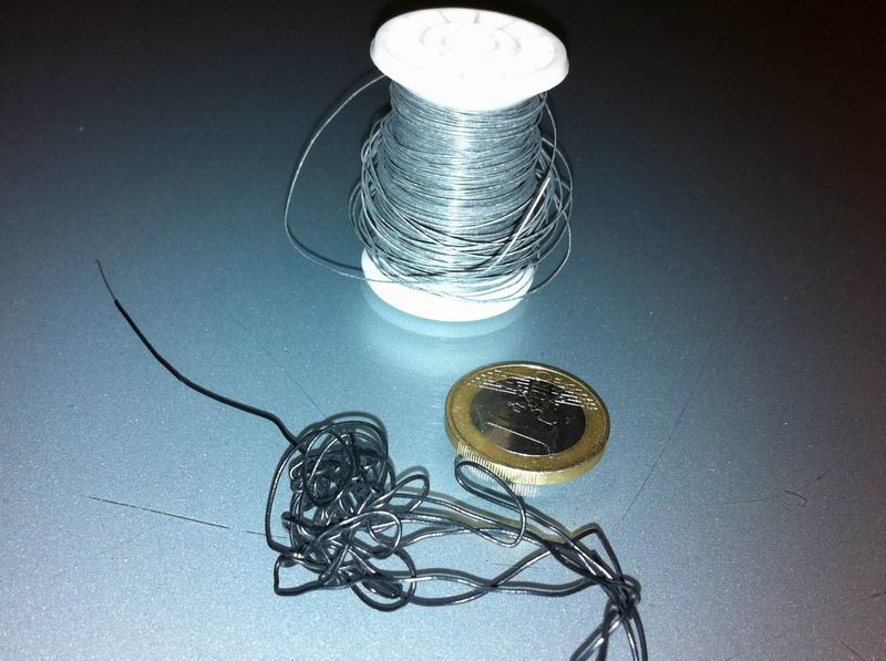

Alex (pizza), dove posso trovare fili elettrici già neri da 0.2mm? Sarebbero perfetti e la tua foto me lo conferma!!!!!!! Finora credevo che non esistessero al di sotto di 0.3 e da dipingere (per un totale di 0.4-0.5mm)....
Visto che siamo entrambi di Roma, mi daresti qualche dritta su dove trovarlo?
:wink:
ps. ancora non ho avuto tempo di rispondere al tuo mp sulle decals, appena posso ti rispondo.
 Oggetto del messaggio: Re: Tubazioni dei carrelli
MessaggioInviato: domenica 2 ottobre 2011, 21:36
Messaggi: 798
Ciao Gianfranco, se fai un salto a Cimpino, Via S. F. D'Assisi, c'è un negozio di elettronica, chiedi lì io ho trovato il cavetto 0,20. Per quanto riguarda il fil di ferro, sinceramente non ricordo dove l'ho preso...
Se ne hai bisogno possiamo incontrarci e te ne cedo una parte volentieri :wink: il mio tel. ce l'hai :wink:
Alex

volevo ringraziare pubblicamente alex per avermi portato i fili in questione.
devo dire che il fil di ferro (0,25mm) e il filo elettrico nero (0.2mm senza guaina) sono entrambi più piccoli dei fili che stavo utilizzando (che a questo punto credo siano da 0.3mm).
Il filo di ferro è leggermente più duro del filo elettrico e quindi forse è migliore in termini di resistenza nonostante sia leggerissimamente più doppio.
ps. fabrizio, non sarebbe meglio utilizzare il filo senza guaina e poi dipingerlo?
pps. volevo precisare che per dipingerli sto usando smalto humbrol.
