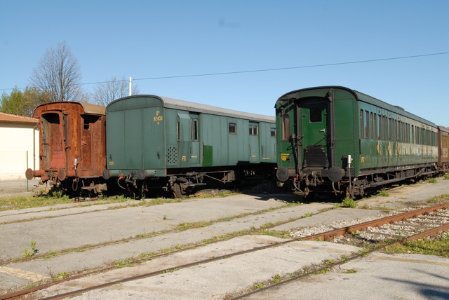

 Oggetto del messaggio: Re: Cambio carrelli carrozze 100porte Roco
MessaggioInviato: martedì 15 novembre 2011, 16:44
Nome: Paolo Bartolozzi
Messaggi: 3397
Località: Dicomano (FI)
Per maggior chiarezza:
-a destra, carrozza 100 porte a cassa metallica e con tetto metallico, con visibili le chiodature -vedi anche il modello di Roco.
-al centro, bagagliaio Dcr82.633 a cassa in legno con tetto avente copertura realizzata con TELA OLONA, quindi liscio come il sederino di un bambino :oops: -privo di chiodature........
-a sinistra bagagliaio "Carnera", che non c'entra una beata cippa con ciò che stiamo scrivendo :mrgreen:
paolo.

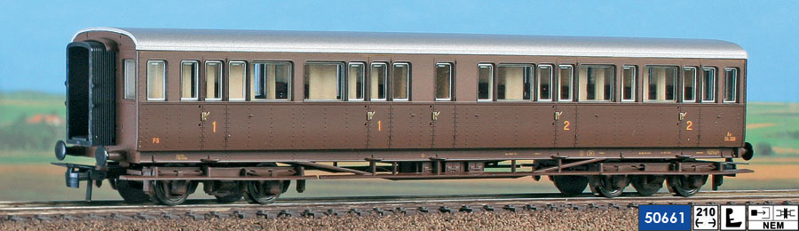

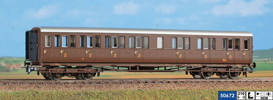

MessaggioInviato: martedì 15 novembre 2011, 22:02
Messaggi: 1897
Lo so che un tempo facevano gli imperiali in tela olona, ma questa di seguito illustrata
Carrozza__centop_4a66e1898bece.jpg [ 111.87 KiB | Osservato 1671 volte ]
e quest'altra in completo castano
Carrozza__Centop_4be7bbba9066d.jpg [ 95.1 KiB | Osservato 1671 volte ]
avevano anch'esse la copertura in tela olona?
Chissà, potrei anche sbagliarmi.
Ultima modifica di Gr471 il martedì 15 novembre 2011, 22:08, modificato 1 volta in totale.
MessaggioInviato: martedì 15 novembre 2011, 22:06
Messaggi: 3397
Certo che hanno il tetto in tela!
Come tutte le 100p prodotte da ACME!
p.
MessaggioInviato: martedì 15 novembre 2011, 22:13
Messaggi: 1897
p.
E dai Paolo, mi riferisco a quelle vere. Non è che sono in tela perchè Acme le fa in tela.
Io, e ho già una certa età, col tetto in tela non ne ho mai viste, comprese quelle utilizzate nei treni storici.
Dove l'ha pescata Acme tutta questa serie col tetto in sola tela?
Sorvoliamo sul fatto che che costruire lo stampo liscio in tela costa molto meno che riprodurre le botole e tutte le chiodature connesse.
