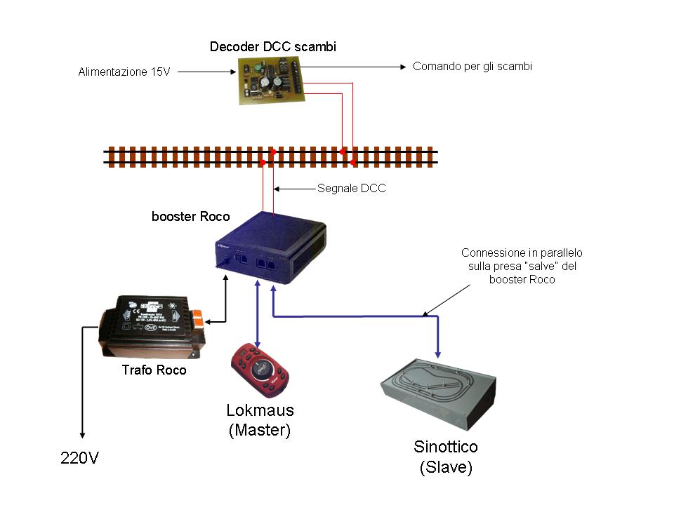

No. Con l' accrocchio (che si chiama XbusTCO) che vedete in foto non si fanno instradamenti: è un semplice comando scambi in DCC tramite interruttori (esiste anche una versione che usa i pulsanti)
Come vedete in foto, si connette come un lokmaus: quando parlo di cambiamenti, intendo il fatto che se aggiungete uno scambio, ne cambiate la posizione, oppure lo eliminate o altro, il "coso" non cambia. Ovvero, cambia la posizione di qualche filo nella morsettiera, ma il cablaggio verso il sinottico è sempre lo stesso.

questo è uno schema di connessione con un tipico start set roco, il decoder scambi che vedete in figura è autocostruito con schemi e progetti presi dalla rete
Commento file: esempio di connessione con gli start set roco
connessione 3.jpg [ 52.9 KiB | Osservato 2900 volte ]

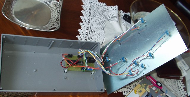

Ecco come si presenta il sinottico aperto. Il cicuito che vedete è l' XbusTCO, gli interruttori sicollegano alla morsettiera secondo uno schema che individua anche l' indirizzo. Più facile a farsi che a dirsi!
sinottico aperto.jpg [ 67.57 KiB | Osservato 2898 volte ]

Nessuna domanda stupida, anzi facciamo chiarezza per tutti...
I contatti delle morsettiere rappresentano decine e unità, l' interruttore dello scambio 15 si connette al morsetto "1" delle decine e "5" delle unità, quello dello scambio 43 al morsetto "4" delle decine e "3" delle unità e così via.
Se invece di un interruttore metti un doppio deviatore l' altro contatto lo puoi collegare ad un led per visualizzare la posizione dello scambio ma come dicevo in precedenza non è una vera retroazione.
