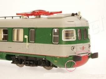

Le parti cerchiate in rosso? sembra che non coincidano bene...è solo un impressione? o devono essere effettivamente in quel modo? lo chiedo perchè non mi rendo conto
ale601.jpg [ 10.73 KiB | Osservato 2417 volte ]

La fessura sopra c'è perchè le porte sono aggiuntive e anche la mascherina rossa, era così anche con le Lima, la seconda è perchè la sezione anteriore della carenatura è asportabile, dato che hanno modificato il sistema di aggancio (prima non c'era).

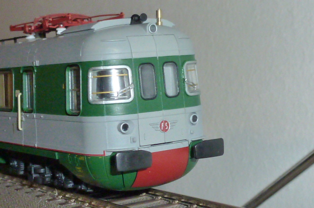

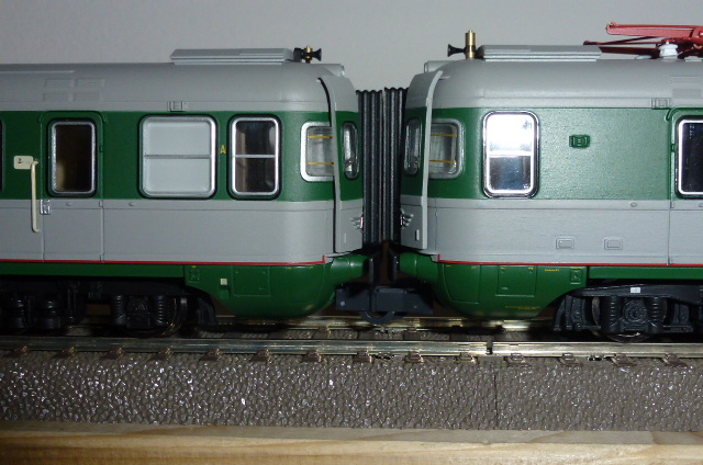

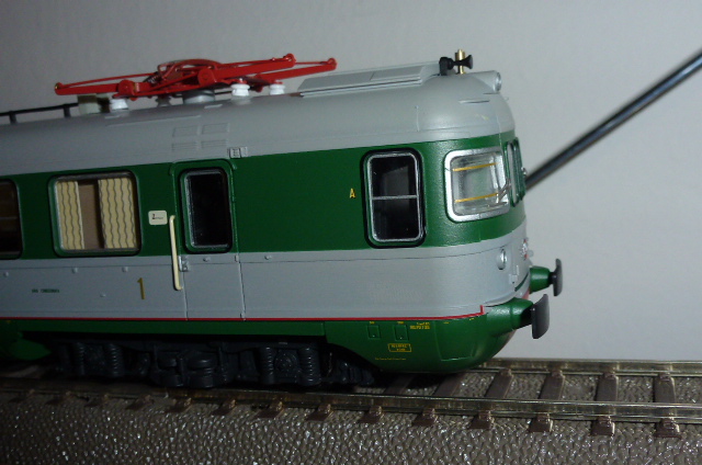

ecco qualche foto.
I difetti principali sono:
- le basi dei vecchi pantografi Lima non eliminate
- I mancorrenti sul tetto non riportati
- fischio enorme
- fili visibili nell'interno.
ecco i miglioramenti
- mancorrenti delle porte riportati
- finestrini frontali con tergi riportati fotoincisi
- sbrinatori sui finestrini frontali
- ritocchi di vernice rossa lungo i portelloni
- nuovo motore molto silenzioso con marcia regolare
- luce fanali molto buona (sia rossa che bianca)
- gancio corto
- pantografi RR piatti
- tendine finestrini ( a me non piacciono molto)
- interni con poggiatesta colorato di bianco (nel rimorchio)
Saluti,
Riccardo

Spero che continuiate a fare osservazioni basate su visione e/o possesso diretto in maniera da poter analizzare tutti i pregi ed i difetti di questa nuova produzione evitando in particolare il sentito dire.
Qui a Napoli non sono ancora state consegnate e quindi mi astengo da altri giudizi sulle giunzioni.
Quando però ho esiminato i prototipi (leggi tour di presentazione) avevo notato che per poter rendere efficace il sistema di aggancio avevavo dovuto sacrificare una parte della bombatura frontale ma non c'era altra soluzione per far fuoriuscire il timone d'allontanamento.
Qui pongo un domanda:
modello da plastico o modello da vetrina?
Per accontentare i plasticisti si è costretti a scontentare i vetrinisti e viceversa.
Per esempio: le carenature del telaio in corrispondenza dei carrelli sono fornite con o senza gli scalini di salita. La mancanza di questi ultimi, sacrificati in nome della circolazione su curve di raggio stretto, altera oltremodo la fisionomia del modello (vedi foto), ma almeno rispetto ai vecchi modelli Lima tale settore del telaio viene almeno mascherato mentre prima restava in bella vista un incasso e vari fori.
Ad una mia specifica osservazione mi venne risposto che dal MERCATO (?) erano state formulate varie richieste di aggiornamento dei vecchi modelli ed in particolare, oltre ad una più affidabile motorizzazione, l'adozione di un aggancio corto ed una modifica alle succitate carenature.
Caro MERCATO sei stato accontentato ma a mio modesto parere a scapito dell'estetica generale.
Contento TU contenti TUTTI?
