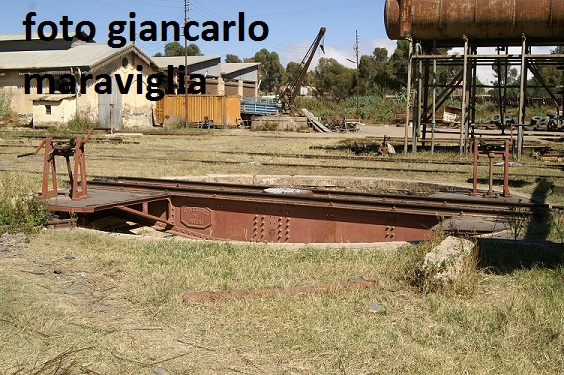

Torrino ha scritto:
E412 ha scritto:
Ma le topolino avevano la stessa larghezza della cassa delle littorine d'africa? Mi sembra strano :roll:
Si, si!
Quì problemi nelle curve non ci dovrebbero essere....
Per capolinea : purtroppo niente disegni della piattaforma,anzi,ora che ci penso non sò neanche che diametro abbia ....
Giancarlo
Commento file: tra Nefasit ed Asmara
PICT2044.JPG [ 211.14 KiB | Osservato 3351 volte ]
 Oggetto del messaggio: Re: SCARTAMENTO METRICO ITALIANO
MessaggioInviato: mercoledì 20 giugno 2012, 17:12
Boh, a occhio e croce mi pare potrebbe essere da 9,5m?
Magari se riuscissimo a trovarne una simile in Sicilia..... Si potrebbe fare un confronto.
MessaggioInviato: mercoledì 20 giugno 2012, 19:40
Messaggi: 1780
m@rsh@ll ha scritto:
Eccovi accontentati!!!
Ad occhio dovrebbe essere da 5 m...
...R302.033 in fase di giratura a Sciacca
questa è da 5,5 metri ,modello standard FS per lo scartamento ridotto siciliano.
Quelle delle ferrovie eritree erano di tipo diverso da quelle FS,con movimento ad arganello ,ingranaggi e cremagliera nella tina .
questa è quella di Asmara ,uguale a quella di Ghinda ,ma devo cercare altre foto e diapositive,ma mi sembra strano che non l'abbia misurata anche a" piedi".
Giancarlo
PICT1881.JPG [ 165.03 KiB | Osservato 3323 volte ]
MessaggioInviato: mercoledì 20 giugno 2012, 19:42
Non so che dirvi, nel senso che quella postata da Giancarlo (libliII), mi sembra più grande.
Da qualche parte dovrei avere un disegno di piattaforma a s.r. delle FCL, mi sembra....
Ma se non do un po' d' ordine alle mie cose..... :oops:
MessaggioInviato: mercoledì 20 giugno 2012, 19:54
Messaggi: 1780
Siamo sugli 8 metri,dopo vi spiego il perchè!!
Giancarlo
MessaggioInviato: mercoledì 20 giugno 2012, 19:59
Ooooh! E mi pareva che fosse un po' più grande! Per caso, a causa della presenza di locomotive Mallet? :wink:
MessaggioInviato: mercoledì 20 giugno 2012, 20:00
O perchè, nella giratura delle loco era compresa anche la cisterna con l' acqua? :roll:
MessaggioInviato: mercoledì 20 giugno 2012, 20:38
Messaggi: 2137
Località: piemonte
Grazie Libli II per le tue foto!
A vederla così, lateralmente non mi sembra che il ponte abbia una lunghezza superiore ai 7,50 mt. Anche in considerazione dei quattro montanti verticali del parapetto; le piattaforme italiane da 8,50 mt di montanti ne hanno cinque. Certo la costruzione riporta tutti gli stilemi e la tecnologia Italiana, ma non sono un esperto. Ho provato ad ingrandire la targa, ma ingrandisco solo i pixel e non ci leggo nulla. Chi produceva queste piattaforme? Che so l'Ansaldo o la Breda forse hanno ancora qualcosa in archivio. Poco ad esempio la Franco Tosi a causa dei bombardamenti nel corso della WWII.
Non c'é nessuno in Sardegna che fa una capatina a Sassari col metro?
Non vedo l'ora di disegnare una lastrina da fotoincidere.

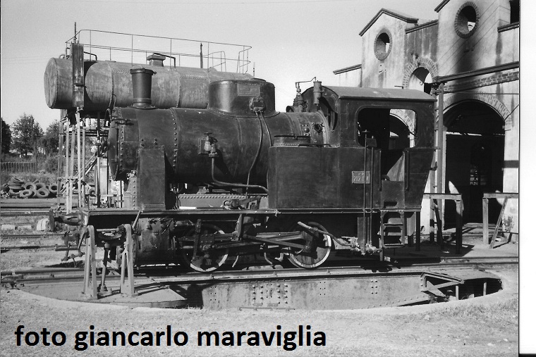

MessaggioInviato: mercoledì 20 giugno 2012, 20:57
Messaggi: 1780
Allora in questa foto la locomotiva R202 004 è tutta dentro la piattaforma e ad occhio e croce ,tra la verticale dei respingenti ed il bordo del ponte si può ipotizzare una misura che mi sento di giudicare più di mezzo metro /meno di un metro per parte ,la locomotiva è lunga 6790 mm per cui si arriva a circa 8 - 8,5 metri. Siete d'accordo ?
Piattaforma costruita dalla "Ditta Luigi Rizzi , 191 Modena " (191 non dovrebbe essere l'anno di costruzione a cui manca l'ultimo numero ,perchè è tutto pulito )
Fabrizio ,l'uso del carro cisterna dietro le locomotive tipo tender era comune in Libia, ma non ricordo immagini sulla linea eritrea.
ora vò a rimettere a posto il casino che ho fatto :?
ciao Giancarlo
