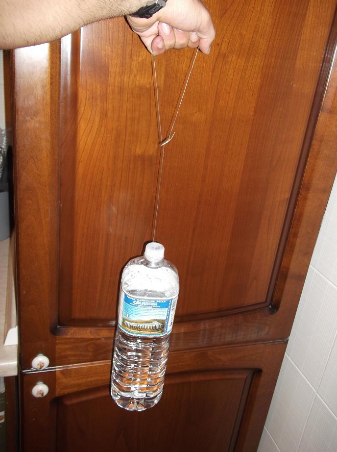

Comunque quella dell'aceto è davvero una bella scoperta.Osservate la foto.Prima del trattamento su quel filo,lo stagno scivolava via anche con la pasta salda.Ora invece la saldatura è tenace :)
DSCF2252.JPG [ 105.44 KiB | Osservato 1678 volte ]
