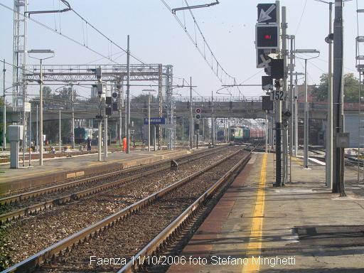

Non sò se possono interessare ...
IMG_2130 entrata in deviata a Faenza al 25percento.JPG [ 56.56 KiB | Osservato 3243 volte ]
entrata in deviata a Faenza per precedenza

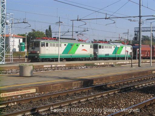

IMG_2132 arrivo al binario 7 a Faenza al 25percento.JPG [ 56.96 KiB | Osservato 3243 volte ]
