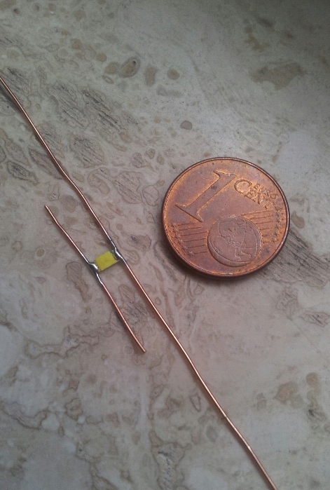

crystal13 ha scritto:
Il filo andrebbe "a fagiolo" in un collegamento serie perche avrei infilato il tondino nella insenatura del led, ma purtroppo come detto in serie non li posso mettere perche essendo la tensione di uscita del decoder di 15V e l'assorbimento del led circa 3.2V, ne potrei mettere al più 4 (rischiando che non s'accendono).
L'importante è che funzioni, ma non ho capito la tua obiezione.
Io dicevo di usare un filo pieno (preso per esempio da un filo telefonico) al posto della
piastrina d'ottone.
C'è posto per saldare anche "sopra" il led, lato luce per intendersi?
Se sì, una sporcata al filo con lo stagno poi pasta a saldare sulla piazzola del LED e
appoggi il filo sul LED.
Poi metti il saldatore sul filo che dovrebbe saldarsi sul LED.
 Oggetto del messaggio: Re: Illuminazione carrozze: con o senza decoder?
MessaggioInviato: giovedì 4 aprile 2013, 12:14
Nome: G.P.
Messaggi: 1716
piastrina d'ottone.
No purtroppo non c'è spazio. Con un filo di rame da 0.5mm di diametro, ci va giusto giusto in quello spazio che indichi (come dicevo lo spazio disponibile è 0.6mm) ma non c'è spazio per posare lo stagno (puoi farti un'idea dello spazio guardando la mia ultima foto). L'unico spazio per saldare sarebbe quello lato "cunetta" del diodo, dove far cadere lo stagno tra diodo e filo proprio nella cunetta, ma è un'operazione difficile da fare perche dovrei tenere i due pezzi in equilibrio e contemporaneamente saldare.
Il filo di rame che è nei fili del telefono non lo vedo indicato in quanto estraendolo quasi sempre si piega ma soprattutto si potrebbe spezzare durante le operazioni col rischio di dover buttare tutto. Altrimenti vedrei meglio un tondino di rame (pieno) dritto oppure un tondino di bronzo fosforoso che conduce bene a patto che siano un po' elastici (il filo del telefono non lo è).
Se si usasse la lamina, si potrebbe anche saldare di lato e non poggiandoci il led sopra magari ritagliando con le forbici (si taglia tranquillamente) un "pistolino" che si inserisce nella cunetta del diodo. In tal modo eviterei anche l'altezza della lamina.
MessaggioInviato: giovedì 4 aprile 2013, 13:27
Messaggi: 976
Località: Sarzana (SP)
Provo a suggerire perchè non capisco bene dove puoi saldare.
Se tu prendi per prova un filo di rame e con la pasta a saldare fai un punto stagnato
Col nastro isolante blocchi il filo di rame.
Con una pinzetta acchiappi il LED e lo accosti al filo dove è stagnato previa sporcatura
del LED con la pasta a saldare.
Poggi il saldatore sul filo nei pressi del led e il calore scioglierà lo stagno bloccando
il LED.
Se il punto da saldare è nella fossetta del LED lo stagno ci finirà.
Il filo da telefono è robusto, piegabile poi non è che devi fare una struttura che
pieghi in continuazione come una cerniera.
Il filo di bronzo forforoso ce l'ho e, dato che è una matassina circolare, non lo
raddrizzi neanche a morire.
E' giusto per provare, non voglio tediarti.
Ultima modifica di carmaxspe il giovedì 4 aprile 2013, 13:28, modificato 1 volta in totale.

Ciao carmaxspe, la tua tecnica è quella perfetta ed è proprio cio che ho fatto con la lamina.
Ti voglio ascoltare e ti dirò che proverò come hai detto! L'unica cosa è che non ricordo il diametro del filo di rame, ma spero che sia 0.5mm per il motivo che ti ho detto altrimenti, se è 1mm, copre addirittura la luce che uscirebbe di lato.

Ragazzi anzitutto vi ringrazio ancora per le vostre opinioni e confronti. :wink:
@carmaxspe: ho "partorito" la tua idea :lol: ...direi che va bene! solo che invece di saldare nello spazio che suggerivi, ho saldato di lato, anche in questo caso l'altezza del filo è pari al led.
Il filo l'ho preso da quello telefonico, che contiene un filo a guaina rossa, una a guaina bianca e uno di rame nudo. Io ho preso quello di rame nudo che è proprio 0.5mm di spessore. Perfetto!! :mrgreen: (grazie per la segnalazione!!)
Discorso potenza: devo dare atto a Mario (To); ieri dopo aver saldato questo singolo led ho misurato una tensione di 2.83V sul led. Bene, gli ho attaccato una batteria quadrata da 4,5V e ho provato diverse resistenze.
Vi posso dire che già con una resistenza di 1K, la luce mi sembra ancora abbastanza forte. R=1K vuol dire che nel led passava:
(4.05V (un po scarica) - 2.83V) / 1000 ohm = 0.00122 A = 1,22 mA
per cui quoto a pieno quello che dice Mario (To), e se siete d'accordo potrei mandare anche solo 1 mA su ogni led!!
In tal caso, posso mettere pure 12 led in parallelo e il solito calcolo diventa:
Pr = Vr * Ir = 12V * 12mA = 12V * 0.012A = 0.15W circa -> sto tranquillo. :mrgreen:
che ne pensate??
