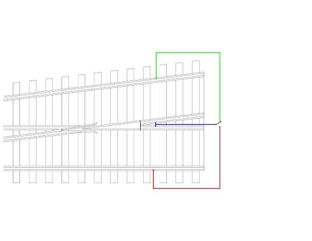

petrus ha scritto:
Scusate se mi intrometto, ma la questione interessa anche me. GR 471 ha scritto che si possono polarizzare gli Insulfrog. Esattamente come opereresti? Grazie. Ciao a tutti.
Bruno
Fai così:
Rotaie scambio.jpg [ 34.38 KiB | Osservato 2652 volte ]
Le due rotaie cui converge il filo blu le devi scollegare dallo scambio e isolare dal resto del tracciato: dunque congiunzioni isolanti; le alimenti dal deviatore, mosso dal motore, prendendo la corrente dall'una o dall'altra rotaia esterna. In questa posizione sarebbe abilitato il transito sul corretto tracciato, quello diritto.
Dovrei esaminare lo scambio (non l'ho sotto mano) per vedere se e cosa c'è da fare riguardo agli aghi e alle zampe di lepre, ma penso sia sufficiente collegare anche questi al filo blu.
Prova e facci sapere.
Però il cuore resta sempre in plastica!

Grazie per la tua cortese risposta. Appena mi sarà possibile proverò la modifica.
Ciao. Bruno

Mi permetto di mettere su tavolo la mia esperienza; ho polarizzato vari deviatoi insulfrog, sia di tipo settrack che streamline, adottando questo metodo di lavoro:
- si dissaldano le connessioni elettriche alle rotaie che escono dal cuore, con molta attenzione a non fondere nulla, e, con moltissima attenzione, si sfilano le rotaie cercando di non danneggiare gli attacchi;
si procede al taglio e rimozione del cuore in plastica, prima con una lama con scalpello e poi con un trapanino con fresette, prolungando le gole esistenti fino alla punta del cuore
- si lavorano (poco) le rotaie nella parte interna, in modo che si abbia una perfetta coincidenza delle stesse, una volta rimontate;
- eseguite le necessarie prove ed i relativi aggustamenti, volti in primis ad assicurare che la quota del cuore coincida con quella delle rotaie laterali, si rimontano le rotaie e, con molta attenzione, se li saldano, in modo da costituire un cuore inamovibile ed elettricamente stabile;
. si predispone una connessione elettrica di una delle rotaie al cuore per l'alimentazione dello stesso (polarizazione).
i due collegamenti "volanti" degli aghi, in origine saldati alle rotaie oltre il cuore, vengono saldati alle due rotaie continue, in modo da alimentare stabilmente gli aghi indipendentemente dalla loro posizione e risolvere, contestualmente, il "brutto" problema della scarsa affidabilità delle connessioni elettriche ago-contrago, unico vero punto di debolezza dei deviatoi peco.
Ovviamente, alla fine del lavoro, le due rotaie sui rami corretto e deviato del deviatoio avranno lunghezza diverse, ma con l'uso dei flessibili questo non è sicuramente un problema.
I deviatoi polarizzati in tal modo sono da alcuni anni in opera sul plastico, e, debbo dire, non danno problemi neanche con le macchine a bordino più basso come le signorine oskar.
