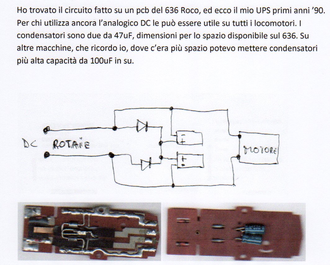

Mario (To) ha scritto:
Nella foto c'e' un + e un - sulla PCB vicino ai terminali del condensatore
Ciao Mario, hai ragione, pensavo ad un condensatore non polarizzato, però non vorrei che sia un inganno che corrisponde ad altra cosa, se non c'era il tappo del 21pin si vedeva meglio.
Posto qui il mio circuito, se non sbaglio a metà anni novanta era uscito anche sulle riviste, non ricordo se su Tutto Treno o I Treni.
Mureddu Giovanni
UPS004.jpg [ 191.16 KiB | Osservato 2474 volte ]
 Oggetto del messaggio: Re: DIGITALIZZARE NUOVE ROCO - E IL CONDENSATORE ?
MessaggioInviato: domenica 10 novembre 2013, 12:52
Messaggi: 2853
Scusa ma una volta che il (o i ) condensatore era carico....come faceva a scaricarsi sul motore durante i black-out??? Mi sfugge qualche cosa??? :roll: :?
Despx
MessaggioInviato: domenica 10 novembre 2013, 14:15
Messaggi: 5090
Forse attraverso la carica dell'altro? La carica che dall'uno va sull'altro trova il motore in serie, ma penso che si tratti di una cosa talmente irrisoria, sia a 47 sia a 100 uF, che il motore non ne risente in quanto a trazione.
MessaggioInviato: domenica 10 novembre 2013, 15:08
Messaggi: 1537
Scusassero ma i due condensatori sono entrambi collegati ai capi del motore col polo negativo.. anche a me sfugge qualcosa..
Giancarlo
