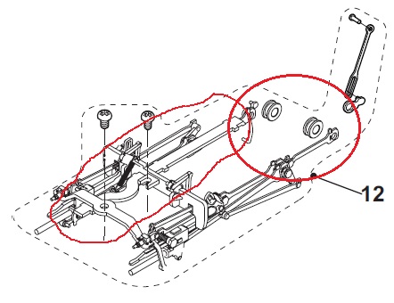

Dopo anni di onorato servizio la mia 740.108 si è impuntata su uno scambio e la biella si è piegata, da allora si flette ad ogni minimo sforzo, ho cercato l'articolo di ricambio ma non è più disponibile, mi potete indicare un articolo compatibile? O se posso rimediare in altro modo?

Qui trovi ancora le bielle della 741, ma dovrebbero essere uguali a quelle della 740:

biellismo.jpg [ 45.45 KiB | Osservato 1299 volte ]
credo, purtroppo, non vada bene, nel ricambio della 740 sono compresi i pezzi evidenziati, assenti in quello della 741
Ninni

Ma... non vorrei dire una castroneria, ma mi sembra che in quella figura della 740 siano comprese anche parti della biella di accoppiamento, che, nel caso della 740 è in 3 pezzi, mentre per la 741 è un pezzo unico.
In pratica, mentre per la 740 tutto il biellismo è (o era visto che non si trova più) fornito col codice HR2028/12, per la 741 ci sono 2 codici: HR2158/14 per la parte "motrice" e HR2158/5 per la parte "accoppiamento".
Vediamo se interviene qualcuno in possesso delle 2 macchine che possa confermare.
