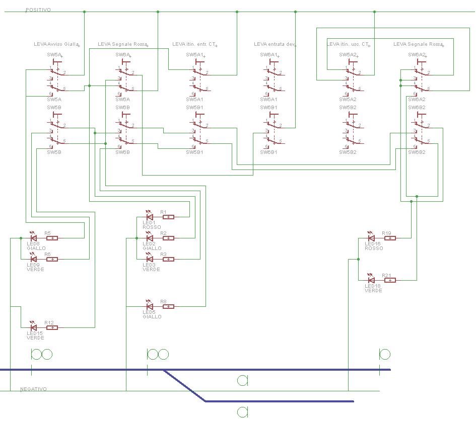

Tornando all' ipotesi di un ACE.
Un esempio di come potrebbero essere i collegamenti usando interruttori a 4 vie potrebbe essere il seguente :
Leve e segnali ingresso stazione - 1.JPG [ 72.63 KiB | Osservato 4058 volte ]
Invece del simbolo deviatore a 4 vie ho usato quello di due deviatori a due vie sovrapposti.
Non lo ho provato.
Regola i seguenti movimenti :
- entrata in corretto tracciato : leva itin. entr CT, leva segnale, leva avviso -> Avv. V, Prot. G, Part. R
- transito in corretto tracciato : leva itin. entr CT, leva segnale, leva avviso, leva part. -> Avv. V, Prot. V, Part. V
- entrata in deviata : leva itin. entr dev., leva segnale, leva avviso -> Avv. G/V, Prot. R/G, Part. R
Non lega al sistema di blocco in uscita.
E' solo uno schema iniziale, da cui si vede la complessità che potrebbe assumere.
Andrebbe duplicato per il senso di marcia opposto.
Andrebbe integrato di altre leve e contatti per gestire più di due binari.
Potrebbe diventare un po' più abbordabile usando logica :
- a relè
- a diodi e transistori
- a microcontrollore
Sarebbe, comunque, abbastanza complesso.

E dai, non spaventatevi !
Lo schema del mio ultimo intervento sembra terribile, ma sono solo fili. Nulla di difficile.
Però un ACE è così (circa, ovviamente. Il vero ha i circuiti bifilari, quindi ha il doppio di fili).
Ma, a scanso di problemi, resta sempre l' ipotesi di Ivan, di cui avevo messo lo schema (il primo).
Poi, ci possono anche essere delle configurazioni intermedie. Se interessa ne possiamo parlare.
Stefano Minghetti

Mi piace quello schema ma... L'avviso puoi collegarlo direttamente alla protezione tanto lui non fa distanziamento ma il suo aspetto è legato alla protezione.

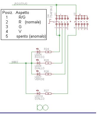

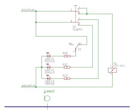

Mostro schemi per qualche altra possibilità.
Prima, una piccola premessa : in nessuna stazione si trova il comando diretto dei colori del segnale.
Cioè, se riesci ad accedere al banco (a leve per gli ACE, a pulsanti per gli ACEI), non troverai nessuna targhetta con scritto il nome di un colore.
Infatti, fin dall' inizio, il primo sistema di "salvascontri" fù proprio quello di legare, meccanicamente, l' aspetto dei segnali alla posizione degli scambi.
Quindi c' è una leva o un pulsante che mette a via libera il segnale. Via libera significa che il segnale non è nella condizione di via impedita.
L' aspetto di via impedita dipende dal tipo di segnale :
- avviso -> via impedita = giallo
- 1a ctg -> via impedita = rosso
Ugualmente l' aspetto di via libera non lo decide la leva o il pulsante, ma lo decide l' apparato.
Ciò premesso, pensando che una stazione in scala possa essere meno complicata, si potrebbero usare sistemi come quelli che vò elencando :
Interruttore ON-OFF-ON che comanda una sola vela :
- ha tre posizioni: la posizione centrale non chiude alcun contatto
- quando è in centro, il segnale mostra R
- commutando in un senso il segnale mostra G, commutando nel' senso opposto il segnale mostra V
- se si deve passare da G a V, si deve attraversare la condizione R. Non è molto realistico, ma se si è svelti la si nota poco (!)
- siccome la posizione centrale non stabilisce alcun contatto, ed è la posizione del rosso, un piccolo relè si incarica di accendere il rosso quando l' interruttore è al centro
- la posizione di riposo è con leva al centro, come negli ACE.
Modificabile come segue :
- invertendo i fili di R e G del segnale, alle posizioni ON-OFF-ON corrisponderanno gli aspetti R-G-V. Tenendo la posizione di riposo commutata da una parte (nel primo ON), il segnale sarà normalmente R
- con questo sistema il segnale può essere aperto a V col realistico passaggio a G per un istante (il tempo di attraversare la posizione centrale della leva).
Segnale una leva ON-OFF-ON e un rele - 1.JPG [ 13.94 KiB | Osservato 3967 volte ]
Commutatore a 4 posizioni (nell' immagine ne ha 5 perchè avevo il simbolo a 5 posizioni).
Il commutatore rotativo deve stare a riposo in posizione 2. Aspetto del segnale : R
Tornando indietro alla 1, mostra R/G
Avanzando alla 3 mostra G
Avanzando alla 4 mostra V
Avanzando alla 5 il segnale si spegne. Questo simula un caso complicato da gestire. Un segnale spento è interpretato come un segnale a via impedita. Quindi il treno si ferma. Per farlo avanzare occorrono prescrizioni ed altro, dipendentemente dal periodo storico.
Segnale con commutatore - 1.JPG [ 16.81 KiB | Osservato 3967 volte ]
