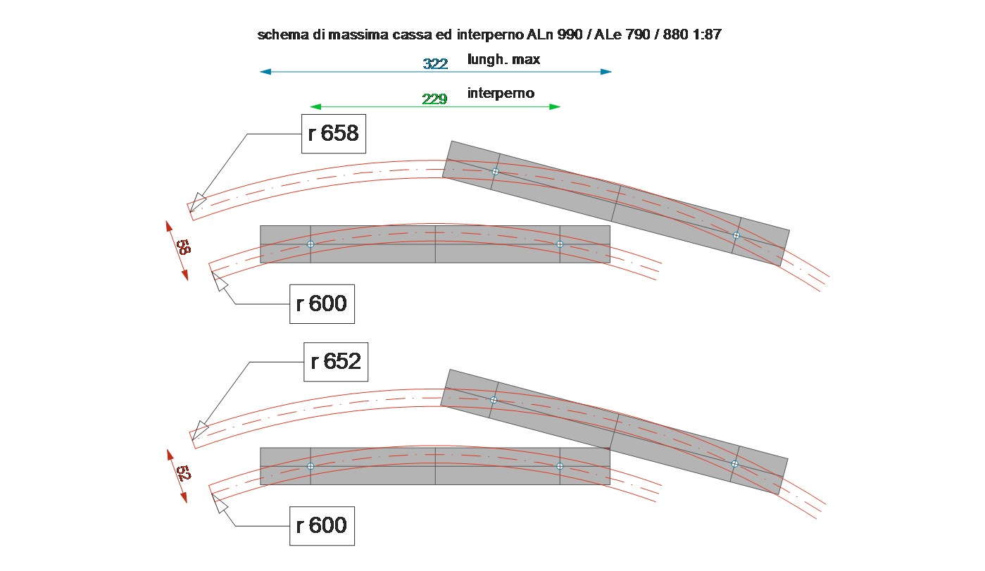

Non entro nel merito delle tue scelte, rispettabili a prescindere in quanto tue, tuttavia poiché il sistema Lima / RR NEM 120 è stato quello con cui esordii nel fermodellismo (ad oggi mi restano una scatola di flessibili, una di curve 600 ed una di curve 652) lo conosco per cui ti dico : attento all’interbinario da 52 mm con i raggi di cui sopra. All’epoca feci una prova che un convoglio di Ale 883 GT smembrato che, incrociandosi in direzione opposta, vedevano i respingenti di quello procedente sul raggio più stretto (la motrice perché il convoglio era uno) strusciare la cassa dell’altra motrice e della rimorchiata procedenti in senso opposto sull’altro binario, ovviamente in tutto questo non c’entra nulla la marca del binario, forse il modellino GT era di dimensioni non canoniche (non l’ho più) oppure avevo montato male il binario, ma il problema c’era.
Adesso ho fatto una verifica grafica utilizzando le ALn 990 Os.Kar considerando lunghezza massima, interperno e inscrivendole in un rettangolo (cosa che al vero sia modellistico che reale potrebbe essere penalizzante considerando la rastrematura delle estremità e la posizione dei respingenti rispetto alla cassa) e, perlomeno con le approssimazioni di cui sopra, il raggio 600mm è incompatibile con un interbinario di 52mm, si dovrebbe arrivare a 56. Il tutto lo vedi nell’ultimo messaggio di “Progetto Plastico” in “Plastici e Diorami”; qui adattato a quanto sopra.
Potrei senz’altro aver sbagliato qualcosa ma ti consiglio di fare una verifica prima di operare.
Ingombri_cassa_max2.jpg [ 112.1 KiB | Osservato 3739 volte ]

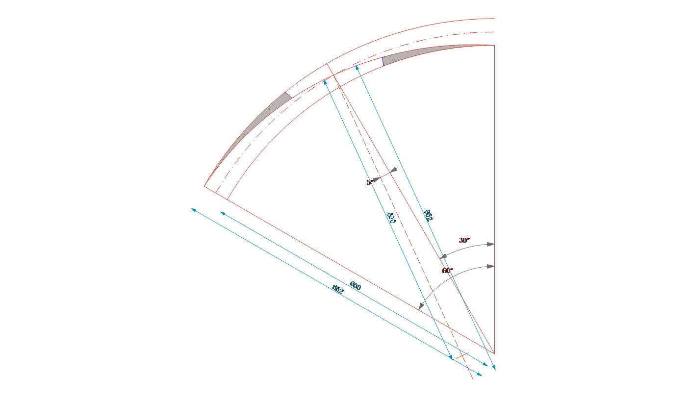

Senza conoscere la geometria esatta è difficile stabilire con precisione l'angolo al cuore di un deviatoio curvilineo.
Se la bretella di comunicazione è sottesa ad un arco di 60° lo schema teorico, utilizzante archi dello stesso raggio per la deviata interna e quella esterna, potrebbe essere questo, dove l'unica cosa definibile con esattezza è l'angolo complementare che è di 5°, ovvero l'angolo che la curva policentrica della bretella forma con l'asse dell'arco formato dai due deviatoi. Ma è un'astrazione grafica.
Dev_curvo_NEM120.jpg [ 73.75 KiB | Osservato 3711 volte ]

Ehmmm, è più facile a farsi che a dirsi ... con un cad o con il compasso.
Ormai è tardi, se me lo ricordate, sabato pomeriggio o al rientro dal model game vi disegno tutti i passaggi.
Intanto vi dico che il raggio dei binari deviati è 626 mm.
I raggi indicati a catalogo si riferiscono a quelli dei cerchi collegati, non al raggio dei binari deviati, che viene subito da pensare 600 per la deviata interna, e 652 per la esterna, ma non funziona così. Infatti il punto d'incotro dei due binari deviati è disassato rispetto all'angolo di 30°.
Dovrei verificare nel catalogo, ma non mi pare che esistesse anche un binario curvo di compensazione al fine di ottenere due binari paralleli con interasse 52 mm, pertanto i due scambi erano utilizzabili solo in quel modo, o con il binario flessibile.
Tutto esatto, con raggio 600 e veicoli come le 990, l'interbinario deve essere almeno 55 mm, le NEM 103 e 112 hanno già fatto i calcoli.

Per quanto riguarda l'interbinario direi scarsa conoscenza dei rotabili FS, che sono bellissimi, lunghissimi e, modellisticamente, difficili (forme aerodinamiche, cassa carenata).
Si considera spesso un limite la lunghezza delle carrozze Z (26550 mm) o UIC X (26400 mm), viceversa la liste dei rotabili FS, e parlo di quelli storici il contemporaneo non m'interessa, che sono più lunghi (anche di un metro) non finisce mai: ALe 184, 790/880, 940, 883, 882, 601, ALn 990 ecc.. E alcuni di questi sono ambientabili a partire dall'epoca II.
Tra l'altro lunghezza assoluta, passo dei carrelli, interperno e carenature esigono attenzioni particolari in merito ai raggi in assoluto, indipendentemente dall'intervia.

No perché la Big Boy è articolata ( è più problematico il suo tender), in ogni caso non è critica.
Comunque la ALn 990 di Os.Kar circola in configurazione reale su raggi da 600mm, con flessibile mi sono spinto sino a 580 e circola ancora senza problemi in identica configurazione, ma gia si comincia a vedere il carrello sporgere dalla cassa: orribile.
È all'intervia che devi stare attento: 52 va bene in rettilineo o su curve più ampie dello standard del sistema, diventa viceversa inutilizzabile la bretella tramite deviatoi curvi.
