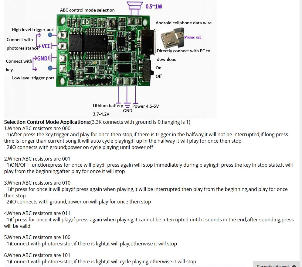

Mi è arrivato stamani, stasera lo provo se ce la faccio.
Comunque per il manuale basta vedere il link che ti ho postato:
https://www.aliexpress.com/item/4M-Key- ... 85906.html
ti allego anche un print screen. Devo solo capire cosa intendono per 0 e 1 sulle resistenze
Cattura.JPG [ 160.53 KiB | Osservato 3107 volte ]

Sul circuito sono stampate ABC vicino a 3 resistenze.
Spero che non intendano che vanno rimosse
Mario

E' proprio che non capisco il discorso: "3,3k connects with ground is 0, hanging is 1".
sembrerebbe proprio così, ovvero: di default sono connessi a terra, e quindi la configurazione default è 000.
E come metterli allora "hanging"?

Da quanto è stato scritto penso che le resistenze siano delle pull-up, se collegate i relativi pin a massa la scheda acquisisce 0 logici, se li lasciate "appesi", ossia non collegati, la scheda acquisisce 1 logici.
Roberto.

Senza toccare ABC che francamente non ho capito come toccare (non vedo piazzole da mettere a massa), premendo l'interruttore parte l'mp3. Se non si tocca più arriva alla fine e si ferma. Se lo si preme prima della fine, il suono si stoppa a metà.
