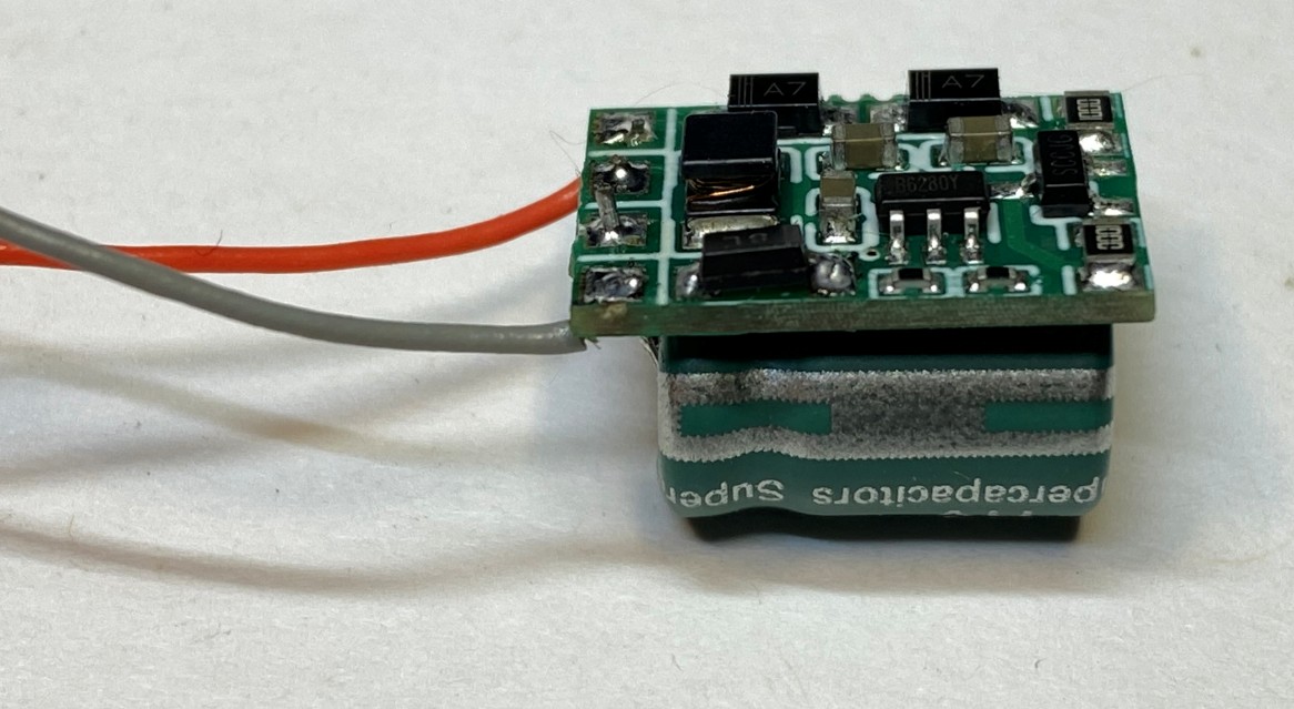

Comunque, nelle specifiche c'è scritto:
"Al momento della mancanza di alimentazione al decoder (esattamente quando l'alimentazione scende sotto 11 Volt) il circuito si attiva e fornisce una corrente fino a 300 mA per alcune centinaia di millisecondi per non far perdere l'inerzia al motore della loco e per non far resettare la logica del decoder stesso. Dimensioni 15 x 10 x 11 mm."
Questo, secondo me, vuol dire che sotto al condensatore c'è l'elettronica che ho descritto sopra...poi, lo ripeto, chi è interessato all'acquisto, piuttosto che perdere tempo qui, gli basta chiedere al produttore maggiori informazioni e risolve.

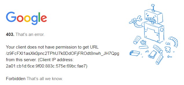

 Oggetto del messaggio: Re: Decoder Laisdcc
MessaggioInviato: venerdì 14 gennaio 2022, 20:53
Messaggi: 1742
antogar, cliccando sul link mi compare:
2022-01-14_205317.jpg [ 39.28 KiB | Osservato 4717 volte ]
Misteri (per me!) dei browser... da PC, con Chrome visualizzo la foto, con Edge e Firefox no! :roll:
MessaggioInviato: sabato 15 gennaio 2022, 22:47
Messaggi: 1174
Ciao, io nemmeno con Chrome vedo nulla.
Mario
L'elettronica c'é. Se non altro per adeguare le tensioni e poter utilizzare, conseguentemente, un condensatore di dimensioni contenute.
Le strips hanno un'elettronica diversa, che sfrutta la serie dei due condensatori. E sulla bontà di questa soluzione direi che il video non lascia dubbi.
Complimenti ad Oscilloscopio allora... Estero, se ne hai qualcuno non montato (di questo intendo), ci fai vedere una foto ?
Scusate il ritardo. Ecco il dispositivo:
2022-01-18_235405.jpg [ 146.63 KiB | Osservato 4404 volte ]
2022-01-18_235344.jpg [ 129.64 KiB | Osservato 4404 volte ]

MessaggioInviato: venerdì 21 gennaio 2022, 12:41
Messaggi: 2853
Come volevasi dimostrare... :mrgreen:
Despx
MessaggioInviato: venerdì 21 gennaio 2022, 13:08
Messaggi: 1742
Detto 2 pagine fa!
" Tranquilli ragazzi che non scoppia niente.
Il condensatore è inserito in un circuito elettronico che funziona (più o meno) come descritto da despx. Il costo spiega l'aggiunta dell'elettronica (un super condensatore da 1F costa pochi Euro).
