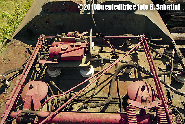

per chi non vuole rileggere TTM sulla E 424 005 metto una foto che chiarisce perché le macchine col il D'Arbela avevano il diagonale del quadro inferiore del pantografo invertito...
Commento file: separatore D'arbela sulla E 424 005 ancora accantonata a Pistoia, prima del restauro
darbela424005.jpg [ 177.45 KiB | Osservato 2655 volte ]
Finalmente una foto del D'arbela. Grazie, ma potresti indicare la valvola Musso (o il tipo precedente)? :)
Saluti. Gaetano

Belli i caratteristici "coppini" rossi in lamiera a protezione degli isolatori del pantografo nella foto postata da Benedetto, un particolare spesso trascurato nelle riproduzioni di modelli della stessa epoca.
Furono eliminati tra fine '80 e primi '90 in quanto rivelatisi inutili.

il tetto della E 424 005 ante-ristrutturazione l'ho fotografato integralmente se vii nteressa posso fare una news modellismo on line e mettere le foto là
