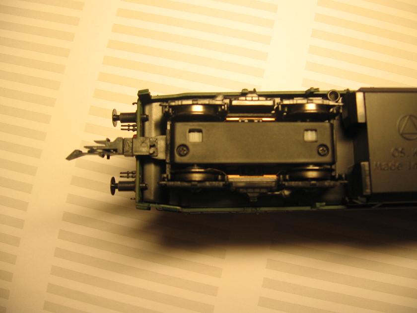

Ho provato a far circolare la D341 1062 con gancio corto Roco con agganciato un carro a carrelli Trix munito di timone e nelle curve R2 Roco - raggio 434,5 i respingenti si agganciavano con conseguente deragliamento; ho provato quindi un altro carro con timone Roco e stessa storia. Succo del discorso il portagancio della D341 è in posizione troppo arretrata - ho fatto un po di confronti con altre loco senza timone; per riuscire a farla circolare ho dovuto spostare (foto) il porta gancio e ora tutto funziona.
Mi auguro a alla Oskar rimedino al problema per la prossima D341 e magari forniscano i portaganci corretti.

scusa graziano mi puoi spiegare come hai fatto a spostare in avanti ilportgangio sul frontale-mi serve di fare anche a me questa modifica....sempre se non e' complicato ehhh!!
grazie mille :wink:
dante
 Oggetto del messaggio: Re: OSKAR D341
MessaggioInviato: mercoledì 3 novembre 2010, 18:53
Messaggi: 1171
Non è difficile, serve solo un po' di pazienza....
Dopo aver staccato il portagancio dal carrello, asporti 2 mm dalla parte posteriore dello stesso (dove sbuca la coda del gancio corto), ma solo la parte superiore e le laterali, altrimenti non hai più modo di ricollocarlo sul carrello; puoi asportare con il dremel e rifinire con la limetta, o fare alcuni forellini ravvicinati con il mandrino a mano e rifinire ancora con la lima.
Poi ho ricavato da un vecchio portagancio un "anellino" sempre di 2 mm di spessore da inserire fra il gancio e il solito portagancio (come ha fatto Roco per la E444..per capirci); spero di essere riuscito a spiegarmi.

si la prima parte....mapoi la funzione dell anellino come la chiami a che serve? e come la faccio: :oops:

Si potrebbe provare ad utilizzare un gancio corto di quelli regolabili in altezza che sono un pò più lunghi causa il supporto+incastro, così si evita di mettere le mani sul 341.

In pratica il portagancio è un "tubo" rettangolare, se lo accorci da una parte lo devi allungare dall'altra: sennò il gancio vi "sciacqua" dentro.Allungare il gancio aiuta, ma non risolve se il portagancio è rigido.
Vorrei ricordare (per la mia modesta esperienza) che i portaganci solidali al carrello della loco (ciè tuttuno col carrello anzichè imperniati su questo) sono sempre fonte di problemi con i ganci "corti", specialmente se il primo veicolo trainato è a passo lungo.
Buon lavoro,
Andrea Chiapponi

Dante, ti ha già spiegato Andrea; se per caso hai una E444 Roco, guarda come è costituito e montato il gancio e la cosa ti sarà molto più semplice, ma se hai ancora dubbi ti posto qualche foto in più.
Comunque con l'allungamento di 2mm., almeno per la D341, funziona tutto....ora.
