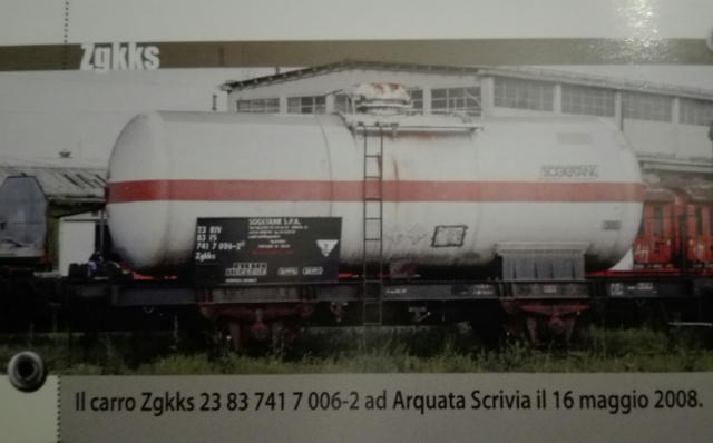

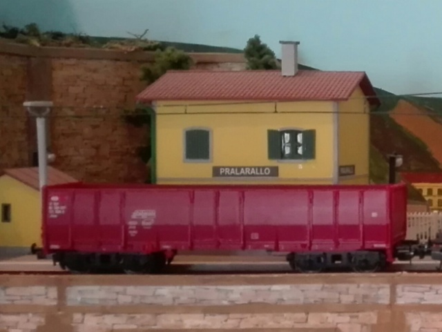

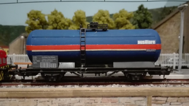

Buongiorno a tutti,
rispondo innanzitutto a Stefano: in effetti è di origine tuttora ignota, sfogliando i cataloghi d'epoca presenti in rete mi viene l'idea che il modello originale fosse inglese.
Peraltro, dopo aver trovato un carro simile sul libro di Acquaviva ho pensato di sfruttare il modello in mio possesso per farne una versione... somigliante con pezzi di recupero: non sarebbe il primo carro di fantasia, e in mancanza di documentazione meglio questo che buttarlo.

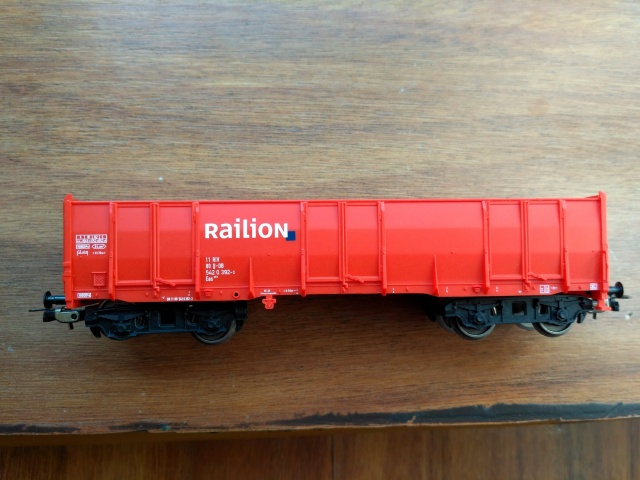

Buongiorno a tutti
Qualche settimana fa ho comprato questo carro Eaos con tre porte per fiancata, marcatura svizzera e carrelli (per me) strani rispetto ai soliti.
Mi attira proprio per le caratteristiche anomale, ma mi viene il dubbio che sia un carro dell'Est europeo con una marcatura svizzera posticcia di fantasia: la versione Sbb esiste (o è esistita) o devo riscrivere la marcatura su modello oltre cortina?
Grazie assai
Francesco
3282019103756.jpg [ 71.69 KiB | Osservato 6798 volte ]
 Oggetto del messaggio: Re: Carri e Composizioni merci nell'epoca IV-V
MessaggioInviato: domenica 28 aprile 2019, 11:03
Messaggi: 3218
La seconda che hai detto

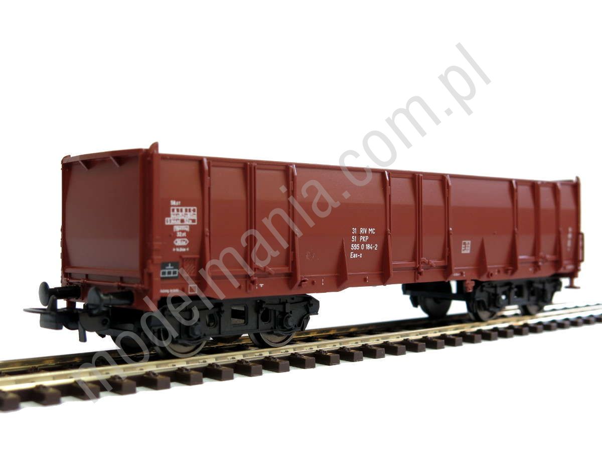

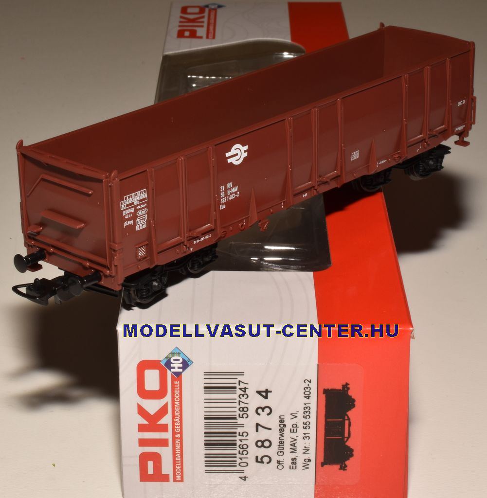

Grazie Dario,
mi sembrava un po' strano come svizzero, mentre ricordo dei Mav e Dr su qualche merci in Veneto negli anni 90.
Ho cercato qualche foto per determinare il tono del rosso e le cifre della marcatura, e ne ho trovati ungheresi, polacchi e pure tedeschi: saranno giusti?
