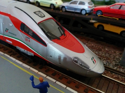

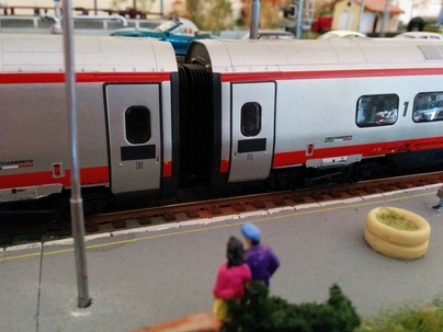

trenino ha scritto:
corsaroromano ha scritto:
Ho preso il modello è l'ho provato sul plastico, il surriscaldamento c'è così come il problema al terzo faro non indipendente.
Però per il resto è un bel modello e non ho alcun problema di circolazione.
Se la hornby riuscisse a risolvere il problema della pbc (non credo sia un problema modificare il circuito secondo le indicazioni di Aborotto :) ) il modello varrebbe tranquillamente i soldi spesi; infatti, vorrei far presente che i modelli della stessa tipologia costano il doppio e anche loro hanno svariati problemi :lol: :lol: :lol: :lol: :lol: .
potresti postare magari qualche foto?
sarebbe interessante vedere come sono state fatte le modifiche esterne
grazie :wink:
spero vadano bene
IMG_20141012_163705.jpg [ 113.77 KiB | Osservato 8483 volte ]
IMG_20141012_163650.jpg [ 110.95 KiB | Osservato 8483 volte ]
IMG_20141012_163636.jpg [ 118.61 KiB | Osservato 8483 volte ]
IMG_20141012_163602.jpg [ 112.83 KiB | Osservato 8483 volte ]

Bello! Grazie x le foto!! :D
Ho visto che sul sito Hornby al momento non è disponibile ma che lo danno in arrivo.
Allora c'è solo da sperare che sui prossimi arrivi mettano a posto pure i Pcb
Saluti :wink:
