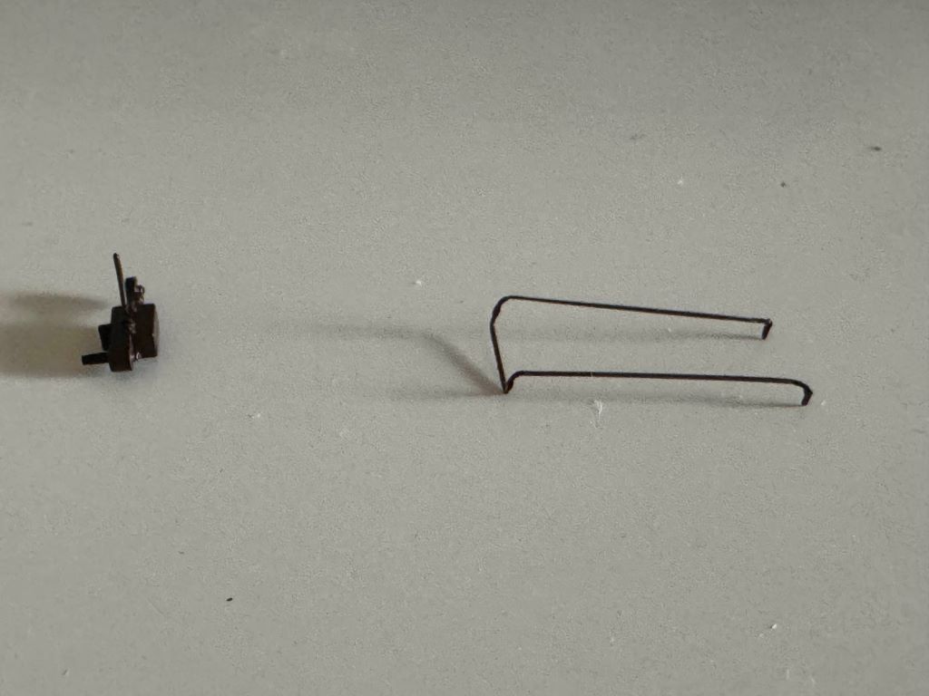

Buonasera,
Anche a me è arrivata la AIMX AX2041 FS locomotiva elettrica E.428 234 aerodinamica sound tramite un noto negozio toscano,
dopo qualche giro mi sembra tutto a posto, ma aprendo la scatola, mi sono ritrovato questi 2 pezzi che non so dove collocarli . Gentilmente, chiedo agli esperti, potreste aiutarmi ?
Un grazie in anticipo.
1.jpg [ 74.83 KiB | Osservato 1332 volte ]
 Oggetto del messaggio: Re: E428 AIMX
MessaggioInviato: giovedì 3 luglio 2025, 18:14
Potrebbero essere i mancorrenti di salita di una porta .. vedi se mancano .
L'altro pezzo non si vede bene ..non saprei forse una sabbiera!
MessaggioInviato: giovedì 3 luglio 2025, 18:58
Messaggi: 1049
Località: Citano' (MC)
Quello in filo metallico E' il mancorrente della porta della cabina ,il secondo dovrebbe essere lo smorzatore tra i 2 semitelai.
