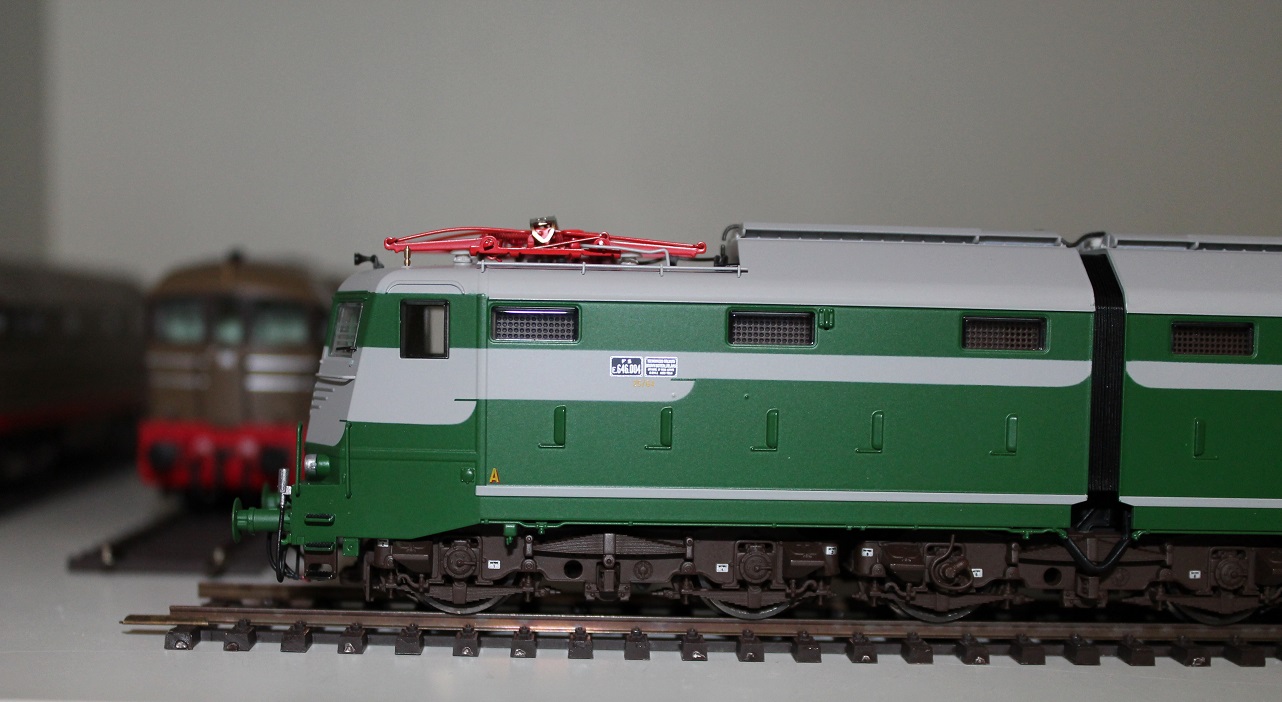

Non voglio polemizzare con voi, solo vi voglio far vedere cosa è successo dopo che ho sollevato gli angoli dei pantografi, perchè proprio l'abete non mi piaceva e preferisco comunque così sperando che arrivino presto i ricambi. Ciao
IMG_0184.JPG [ 221.85 KiB | Osservato 3547 volte ]

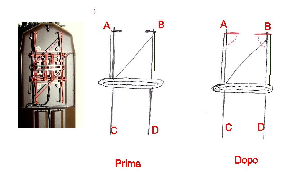

Aspetta, prima di finire nei rifiuti :mrgreen: :mrgreen: (stavi scherzando spero...) e senza più l'assillo di fare danni irreparabili prendi il pantografo e con una pinzettina molto piccola prima piega ad "L" la parte finale dei braccetti del quadro superiore, punti A e B (nel disegno ne indico 2 , A e B, ma è ovvio che sono da considerare tutti e 4, quindi anche C e D - Entrambi i lati del pantografo per mantenere la simmetria) dove si innestano nel forellino praticato nei braccetti del quadro inferiore.
panto Immagine 1.jpg [ 59.8 KiB | Osservato 3454 volte ]
dopo di che sfilali uno alla volta facendo in modo che risulti piegata una parte leggermente superiore a quella di prima (circa 1mm....).
Come vedi la parte in rosso è più lunga nell'ultimo disegno a dx (lo so, disegno come un ...suino :? )
Dopo di che, con attenzione, ripiega (senza stringere troppo) ognuno dei quattro punti.
(ATTENZIONE : questo non deve essere visto come un "alleggerire" la responsabilità del costruttore ma, ANZI, dimostrare con dati di fatto che non si tratta di un errore di montaggio ma di un errore nella realizzazione della parte.)
Ultima modifica di Riccardo Alberoni il domenica 8 febbraio 2015, 16:35, modificato 2 volte in totale.

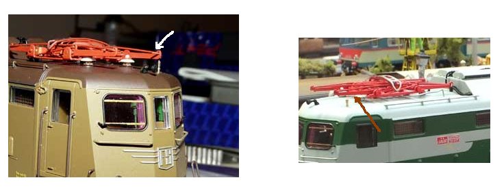

Non sono male ma secondo me il quadro inferiore ha delle barre un pò troppo generose se confrontate con i nuovi HLE
panto confronto.jpg [ 38.09 KiB | Osservato 3426 volte ]
