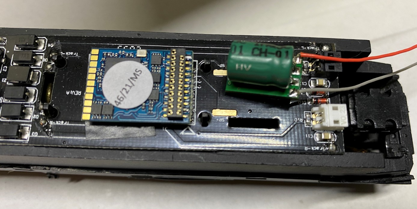

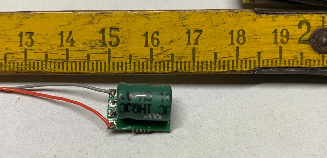

Stamattina ho inserito due UPS di Paolo Portigliatti: uno in una OsKar (685) ed un altro in una GtModelli
(623).
Ho trovato il posto agevolmente nella Oskar, ma per esempio, non c’era spazio per un UPS ESU che avevo in casa.
Portigliatti ha messo 3 piccoli condensatori in serie.
Quello di esU ha un ingombro pari (almeno dalle foto capisco questo) di quello di oscilloscopilo.
G.

Qui un paio di riferimenti per le dimensioni:
2022-01-21_180956.jpg [ 214.59 KiB | Osservato 4621 volte ]
2022-01-21_180938.jpg [ 166.28 KiB | Osservato 4621 volte ]

Che loco è?

Che loco è?
E' una D.445 Lima Expert.

E gli hai trovato il posto?
G.
G.
Certo, sotto la pcb, con il condensatore da un lato e l'elettronica dall'altra.

Messaggi: 1666
Etsero17 ha scritto:
Certo, sotto la pcb, con il condensatore da un lato e l'elettronica dall'altra.[/quote]
Ok.
Caso mai la mia ne avesse bisogno, so che si può installare.
G.
