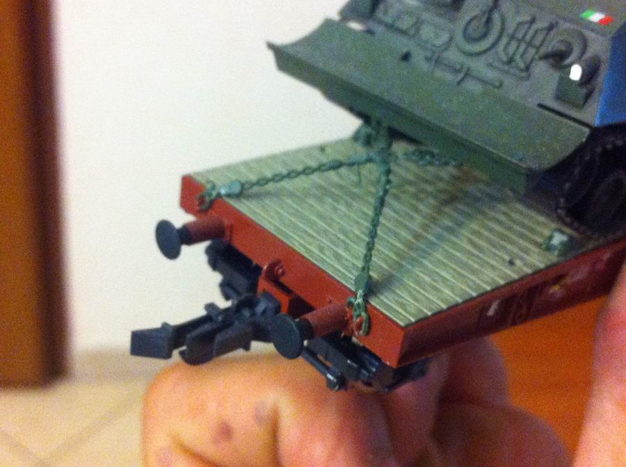

Scusate riuscireste a darmi una mano.
Devo incollare sul carro le catene, ripresa una delle 4 in basso nella foto, ma non so dove metterle sia sul carro armato sia sul carro ferroviario.
Avete foto della disposizione delle catene.
 Oggetto del messaggio: Re: Mezzi militari italiani anni '80
MessaggioInviato: lunedì 29 luglio 2013, 17:04
Messaggi: 798
Ciao Cabba, ti conviene cambiarle con delle catene Amati, quelle sono praticamente incompatibili tra il Leo e il carro!
Io ci ho provato, ho dovuto forare i due abbozzi dei ganci ad occhiello del carro FS, farci passare un gancio, piegarlo sulla sponda ed accorciarlo, perché è lungo da un lato per metterlo a croce sul Leo.
Ti dico solo che è rimasto questo carro e poi lo tolgo anche su questo, a favore del sistema che mi ha detto Marco (nonomologati), sicuramente più affidabile.
Alessandro
