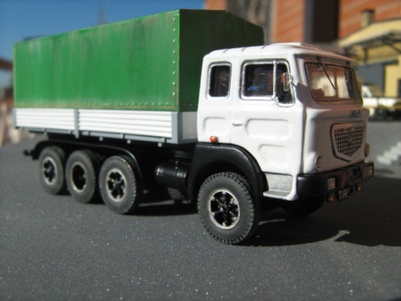

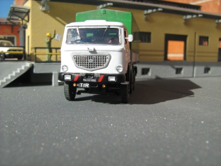

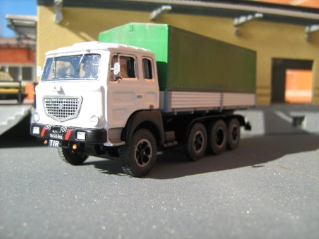

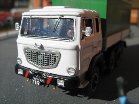

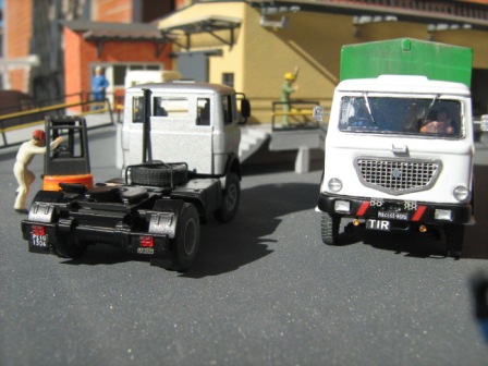

L'analisi fatta da Alessandro è giusta. Partire da una base "giocattolo" di quel tipo secondo me si fatica tanto per ottonere un qualcosa che poi non soddisfa. Oltre al discorso delle portiere ha tante approssimazioni che alla fine si devono andare ad eliminare e sostituire con parti magari in plastica. Se proprio ti piace quel camion, coerente per un' ambientazione anni '70 e tra l'altro a mio parere tra le cabine più belle della Mercedes, cerca nella produzione Brekina. Ti mando qualche foto di una vecchia elaborazione fatta su questo camion.
Tornando al Lancia, oggi ho scattato un pò di foto. Vista la bella giornata ricca di sole !
Ieri ho dato gli ultimi punti di colore. Anche alla piccola maniglia frontale. Ditemi se vale la pena lasciarla montata. E' un micro pezzo di evergreen lavorato di lima. Due considerazioni in merito : ho provato a fare una maniglia più fine con avanzi di fotoincisione ma .... era troppo fine. Volevo nascondere il "bozzo" stampato sulla cabina a imitazione della maniglia. Quindi alla fine ho scelto per un qualcosa un pò sovradimensionato ma utile alla mascheratura !!
Seconda considerazione .... le foto macro in piena luce sono impietose !!!!
Ho aggiunto anche le tabelle TIR realizzate con trasferibili bianchi R41 su cartoncino F4 nero ..... mo basta !!!
Qualche foto sul piazzale fine anni '70 con la presenza del "nuovissimo" unificato Fiat ... gli stabilimenti di Bolzano erano già stati chiusi ... :( :(

Ciao Marco, altro capolavoro! La maniglia vista in macro può sembrare sovradimensionata, però tu dal vivo hai una prospettiva diversa e magari ci sta bene.
Comunque torno a dire che un bel rimorchio 4 assi agganciato..... :wink:
Per il Mercedes era solo un chiarimento, magari in un diorama di sfasciacarrozze ci sta bene.
Quell'unificato nuovissimo va reimmatricolato però...... :D
Di nuovo complimenti al capolavoro!

Le foto alla luce del sole, anche se macro, a me sembrano tutt'altro che impietose.
Io ho visto come era in origine il camion (la cabina) così come viene commercializzata, vederla ora che é uscita dalla carrozzeria Nonomologati posso affermare tranquillamente senza rischiare di esagerare che non si riconosce, parlerei di tutt'altro modello.
Decisamente ottimo l'effetto fari del prodotto Microscale, unico appunto lo muoverei per il cartello TIR che al vero, in genere, aveva il fondo blu e non nero.

"unico appunto lo muoverei per il cartello TIR che al vero, in genere, aveva il fondo blu e non nero."
Infatti hai ragione. Non so come mai ho utilizzato il cartoncino nero ?? Nell'album F4 ci sono svariati colori anche un bel foglio azzurro. Provvedo tra oggi e domani al loro rifacimento e sostituzione !!
Obbedisco !! :lol: :lol: :lol:
