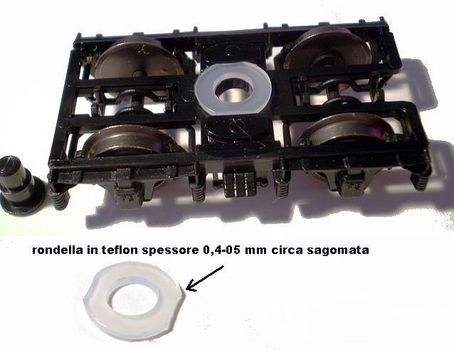

MessaggioInviato: lunedì 21 giugno 2010, 10:44
Iscritto il: venerdì 13 gennaio 2006, 19:00
Messaggi: 134
Una soluzione per sistemare il "Navetta" Acme ci sarebbe ,mi permetto di proporla se a qualcuno potesse essere utile,aggiungo per non avere problemi anche in spinta sostituire i classici ganci a occhiello con i ROCO cosidetti a "baionetta",con questa configurazione e modifiche al carrello il convoglio circola anche su binari Trix di raggio 2 .Saluti a tutti Daniele
Modifica corbellini ACME.jpg [ 40.94 KiB | Osservato 2633 volte ]

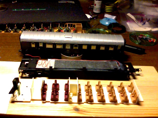

Buongiorno
riporto foto semipilota aperta.
Non commento la realizzazione della carrozza :twisted: :twisted:
Mandi Mandi
IMG_0152.JPG [ 72.13 KiB | Osservato 2551 volte ]
