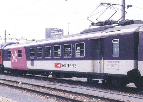

Nel 1994 Minibuffet diventa Buffet Suisse, e comincia ad operare con propri vagoni ristorante, del tipo EW-I, EW-III e EW-IV prototipo con la vistosa livrea grigio/viola con fascia rosa. Acquisisce anche le vetture Formaggio-Express operative dal 1989. Inoltre due carrozze EW-I in servizio sulla Basila-Coira ricevono le scritte pubblicitarie della birra Calanda-Land.

EW-I "Buffet Suisse"
Buffet Suisse I.jpg [ 58 KiB | Osservato 4432 volte ]

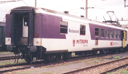

EW-I "Mitropa"
Mitropa I.jpg [ 51.55 KiB | Osservato 4432 volte ]

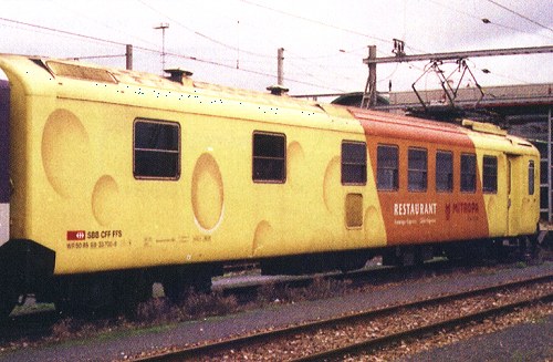

EW-I "Formaggio-Express" Buffet Suisse
EW-I "Formaggio-Express" Mitropa
Formaggio Mitropa.jpg [ 54.71 KiB | Osservato 4432 volte ]

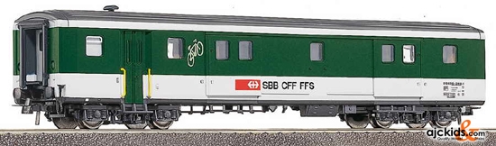

- Il bagagliaio/trasporto bici, classico prodotto da Roco art. 67842, può essere inserito in una composizione con la semipilota?
Grazie Fabio
La carrozza che dici tu io la vedo su ogni composizione (non a due piani) con cazzozza pilota, che circola sulla tratta Ginevra-Lucerna, Ginevra Zurigo, e Basilea. Quindi non ne esiste solo una.. però non ti so dire quante ce ne siano.
Quel bagagliaio io non l'ho mai visto con carrozza pilota (adesso penso li abbiano tolti dal servizio), li vedevo sempre qualche anno fa sul gottardo.
Grazie Fabio
roco EW II D.jpg [ 80.17 KiB | Osservato 4189 volte ]
questi bagagliai sono esplicitamente NON utilizzabili nei treni reversibili con le EW IV.
I bagagliai ex SNCF sono appunto stati comperati per porre rimedio a quasto fatto!
Come ha giâ detto Re460, fino a qualche anno fa erano in composizione degli IR sul gottardo (per tanti vecchi vagoni una delle ultime possibilità di circolare). Guarda tra i molti filmati su Youtube per 'calibrare' la probabile data di messa fuori servizio.
Al momento la linea del gottardo é quella che pone meno restrizioni sull'equipaggiamento delle carrozze (rispetto p.es alla Est-ovest, con la nuova linea veloce, o la linea di base del Lötschberg).
sebastiano
