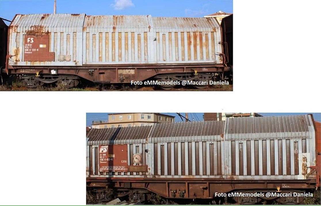

Dalle foto reali del carro FS col logo a televisore e di quello riprodotto si capisce chiaramente l'errore.
Chi non se ne accorge è semplicemente orbo: inutile perdere tempo a spiegare...
Fine della discussione.
ps: per i soliti rosiconi: quello tedesco l'ho fotografato proprio settimana scorsa a Lambrate, ed è identico alle foto che Piko ha mostrato nei link che girano per tutto il mondo: se qualcuno non è in grado di navigare in rete, non è un problema mio ...

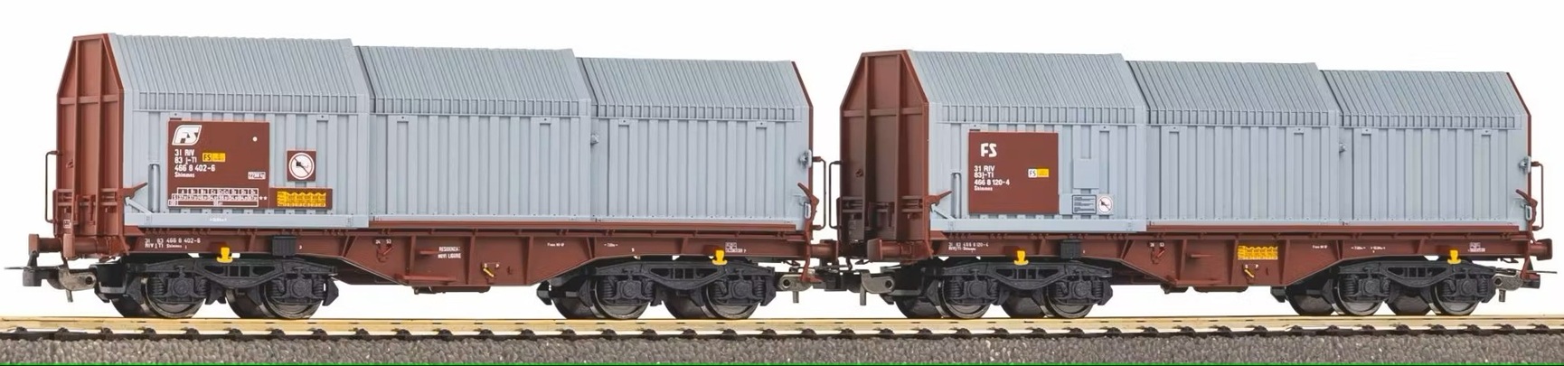

Giusto per vedere... direttamente dal sito...
Piko 2.jpg [ 213.36 KiB | Osservato 2884 volte ]
Piko 1.jpg [ 218.87 KiB | Osservato 2884 volte ]

Sta cosa di non mettere la cornice al logo a televisore non l'ho capita sinceramente.
O mi fai il carro ivecchiato e allora ci sta che la cornice sia sbiadita e quindi non visibile, ma il carro è pari al nuovo e non metti la cornice?
Pietro

Pietro il logo a tv senza contorno è riprodotto esattamente visto che ad alcuni carri reali mancava.

BRENNERLOK ha scritto ".. il logo a tv senza contorno è riprodotto esattamente visto che ad alcuni carri reali mancava."
Normalmente il logo a TV ha sempre avuto il contorno, a differenza del logo FS inclinato che, specie su alcuni bagagliai e postali era anche assente.
Poi può anche essere che qualche carro sia stato sprovvisto del contorno del logo, anche se personalmente non mi è mai capitato di vederne qualcuno con questa caratteristica, il carro nella foto, senza il contorno sul logo e soprattutto senza tabelle di carico, da quasi più l'impressione di un carro accantonato o che deve fare una qualche revisione, o che venga usato solo per movimentazione interna allo stabilimento, è una cosa piuttosto curiosa, sarebbe interessante vedere anche altre foto di qualche carro che era in servizio con logo TV senza contorno.
