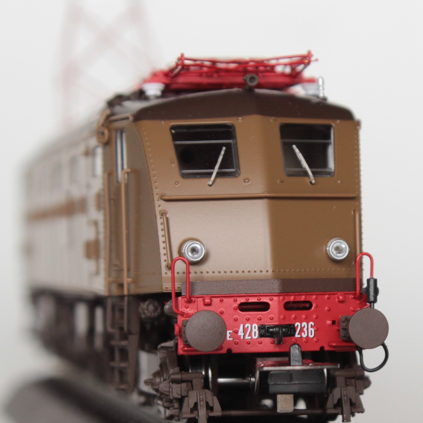

Va beh il mio Rivarossi di 30 anni fa più bella figura!!!!!
477310620_18257687761279612_8326252435759726981_n.jpg [ 266.67 KiB | Osservato 2745 volte ]
476976275_18257687770279612_1470001142696027072_n.jpg [ 264.38 KiB | Osservato 2745 volte ]
476973900_18257687734279612_5554083846876089487_n.jpg [ 284.38 KiB | Osservato 2745 volte ]
476925642_18257687743279612_6682872903162380738_n.jpg [ 292.09 KiB | Osservato 2745 volte ]
MessaggioInviato: domenica 9 febbraio 2025, 22:01

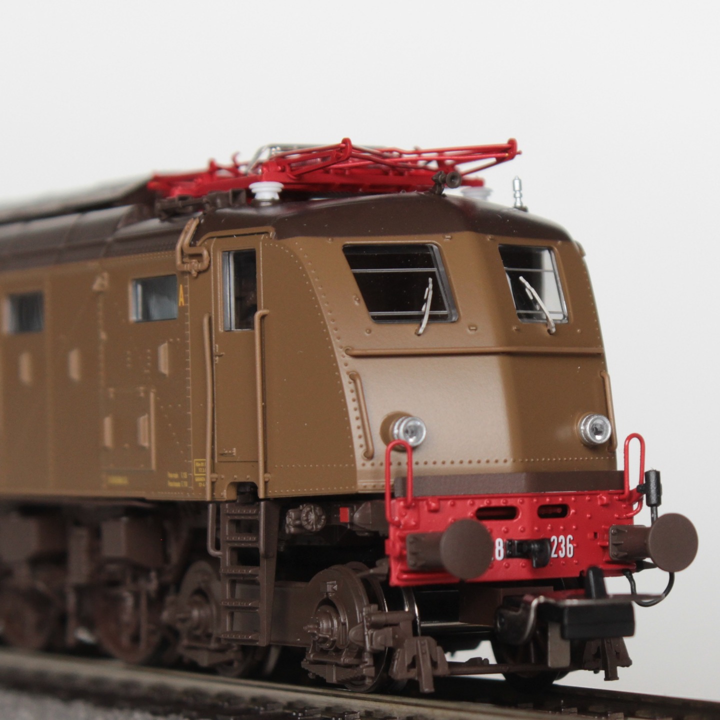

Messaggi: 1469
La trovo molto molto bella; forme frontali azzeccate, colori finalmente giusti, caratteri marcatura frontale fedeli... Rispetto alla precedente 137 semiaerodinamica un bel passo avanti.
Resta la grossa pecca dello spazio vuoto tra semicarro e carrello portante, davvero fastidioso, e i brutti corrimani di accesso in cabina.
Anche lo spazio tra il pancone e la barra dei cacciapietre mi pare eccessivo.

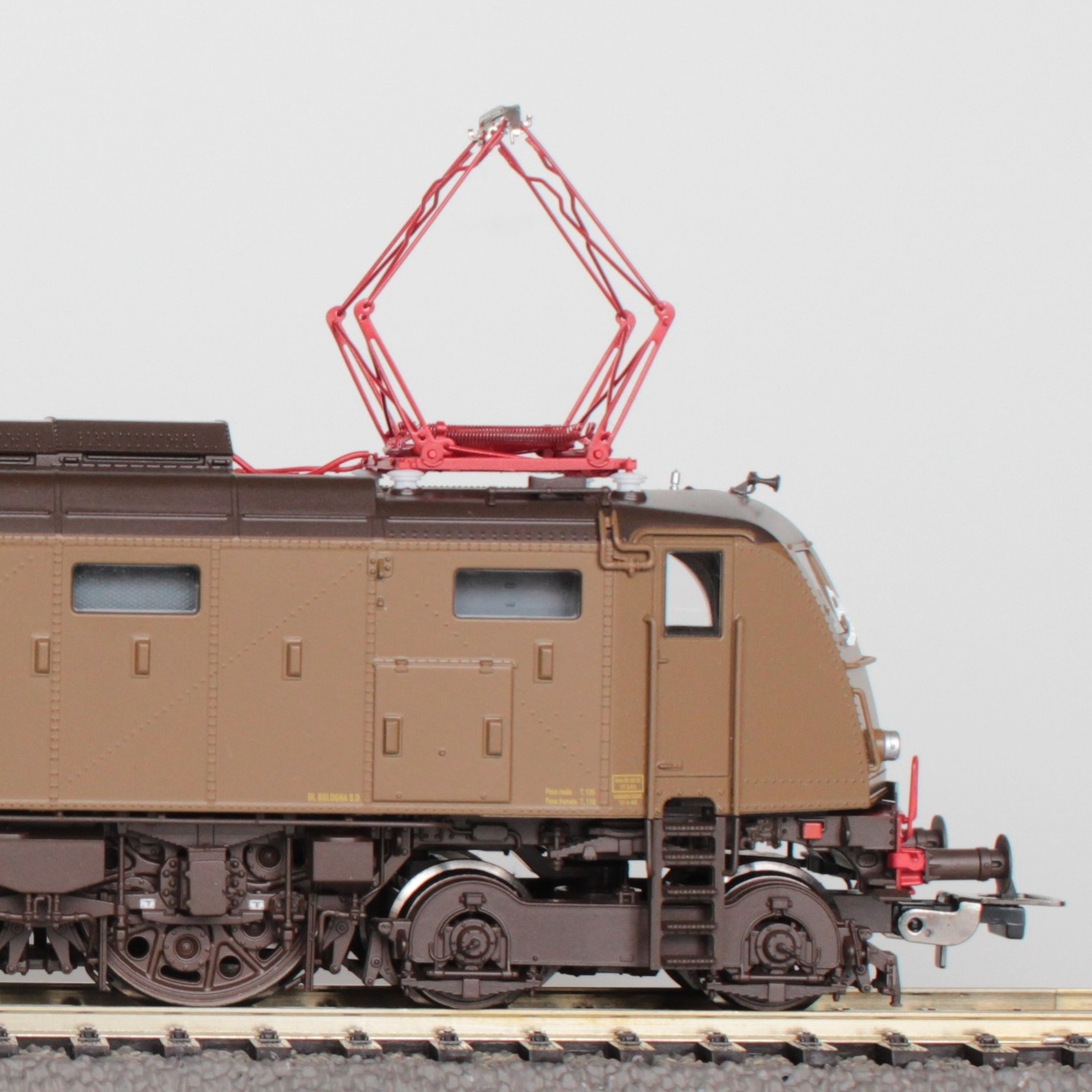

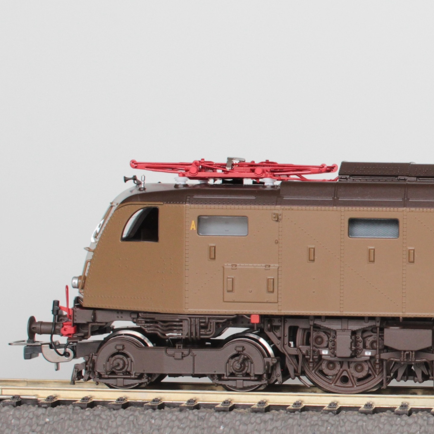

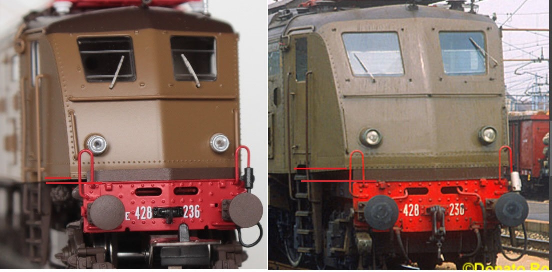

Se le immagini sono quelle del modello definitivo avrei qualche dubbio sulle forme frontali azzeccate...

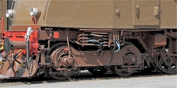

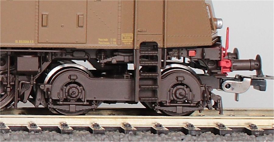

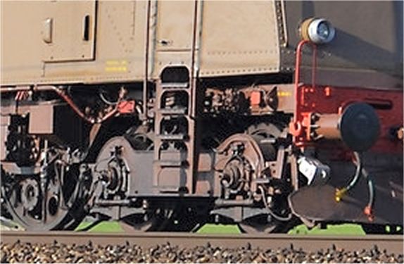

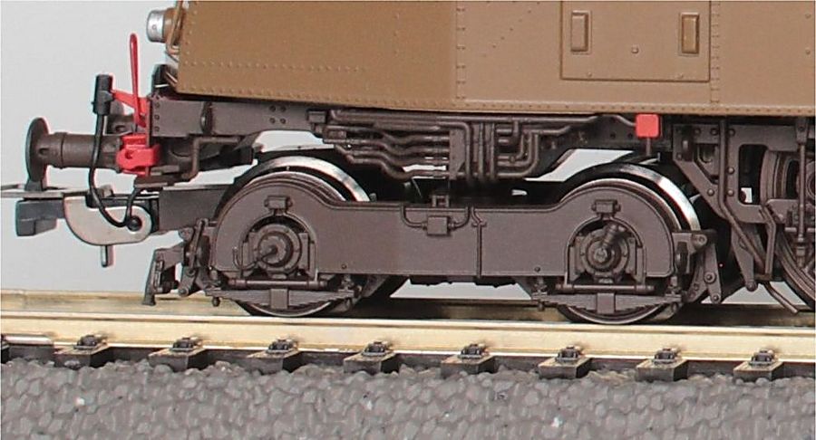

Riguardo allo spazio vuoto fra semicarro e carrello portante, a parte la posizione leggermente ma visibilmente cabrata del semicarro, nessuno ha finora menzionato il fatto che le ruote montate sui modelli di e428 PIKO hanno un diametro nettamente inferiore a quello in scala esatta esaltando il problema dello spazio vuoto nonostante il vistoso bordino cromato (purtroppo).
Riguardo al pancone frontale risulta evidente la sua ridotta altezza rispetto al reale, compromettendo l'aspetto complessivo del frontale medesimo.
Ci sarebbero altri rilievi da fare ma aspetto di vedere il modello dal vivo.
Allego qualche immagine sui carrelli portanti. Credo che parlino da sole.

Si anche a me sembra che il semicarro punti verso l'alto, difatti:

Mi pare di vedere anche la posizione del tergicristallo destro sbagliata.
MessaggioInviato: lunedì 10 febbraio 2025, 16:07
Messaggi: 983
Località: San Remo
Il tergi si vede chiaramente che è stato tolto dalla posizione originaria per migliorare la pulizia del vetro lato macchinista... c'è ancora il vecchio foro del supporto.
Sembra manchi una "fetta" di pancone sul bordo inferiore, a cui si aggiunge il carrello portante che, con ruote più piccole, risulta più basso rispetto alle proporzioni reali. Al vero infatti le ruote sfiorano il bordo inferiore del semicarro. E quest'ultimo nel modello è pure sagomato...

MessaggioInviato: lunedì 10 febbraio 2025, 16:27
Messaggi: 2189
a me queste 428 di piko continuamente a non piacermi assolutamente....partendo dalla prima serie,passando per la seconda e ora per la terza.
non mi convincono assolutamente le proporzioni originarie soprattutto nel frontale e nella zona del semicarro:troppo alta la cassa rispetto alle ruote del carrello portante. infatti dai raffronti con le foto originarie si evince questa differenza. la marcatura frontale sembra essere convincente, a differenza della prima e seconda serie.
male i corrimani di accesso alla cabina.la livrea è azzecata.
il prezzo resta,ovviamente molto alto.ma se la confrontiamo con AIMX il risultato,per me, è impietoso,sotto tutti i punti di vista.
in ogni caso ognuno fa quello che vuole con i propri soldi
personalmente aspetto l'AIMX per le altre due serie.
