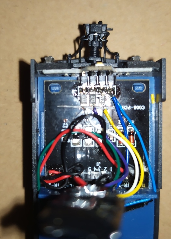

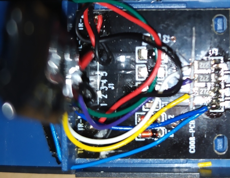

In maniera forse eccessivamente tranciante io ho risolto come da foto.
Ho collegato le prese di corrente ai pin della presa Nem saldando sui cavi rosso e nero uno spezzone di resistenza.
Ho quindi interrotto sul circuito stampato il collegamento tra le tre resistenze ed il comune positivo e lo spinotto di collegamento con il circuito dove sono alloggiati i led, quindi ho tolto dalla sede le resistenze e le ho saldate Direttamente sui piedini dello spinotto. Ho quindi collegato i fili del decoder all'altro capo delle resistenze ed il cavetto blu direttamente sul piedino dello spinotto corrispondente
IMG_20220210_123013.jpg [ 203.19 KiB | Osservato 4166 volte ]
IMG_20220210_122448.jpg [ 183.86 KiB | Osservato 4166 volte ]

L'ho fatto anch'io ma ho usato le resistenze originali, basta collegare i fili al terminale delle resistenze verso l'interno.
E ho tolto i diodi, se il positivo comune arriva dal decoder che bisogno c'è dei diodi?
Anche io ho usato le resistenze originali :wink:
Ora devo capire come regolare sul decoder (laisdcc funzioni) l'intensità delle luci e delle funzioni ausiliarie, vorrei fari ed illuminazione meno luminosi
