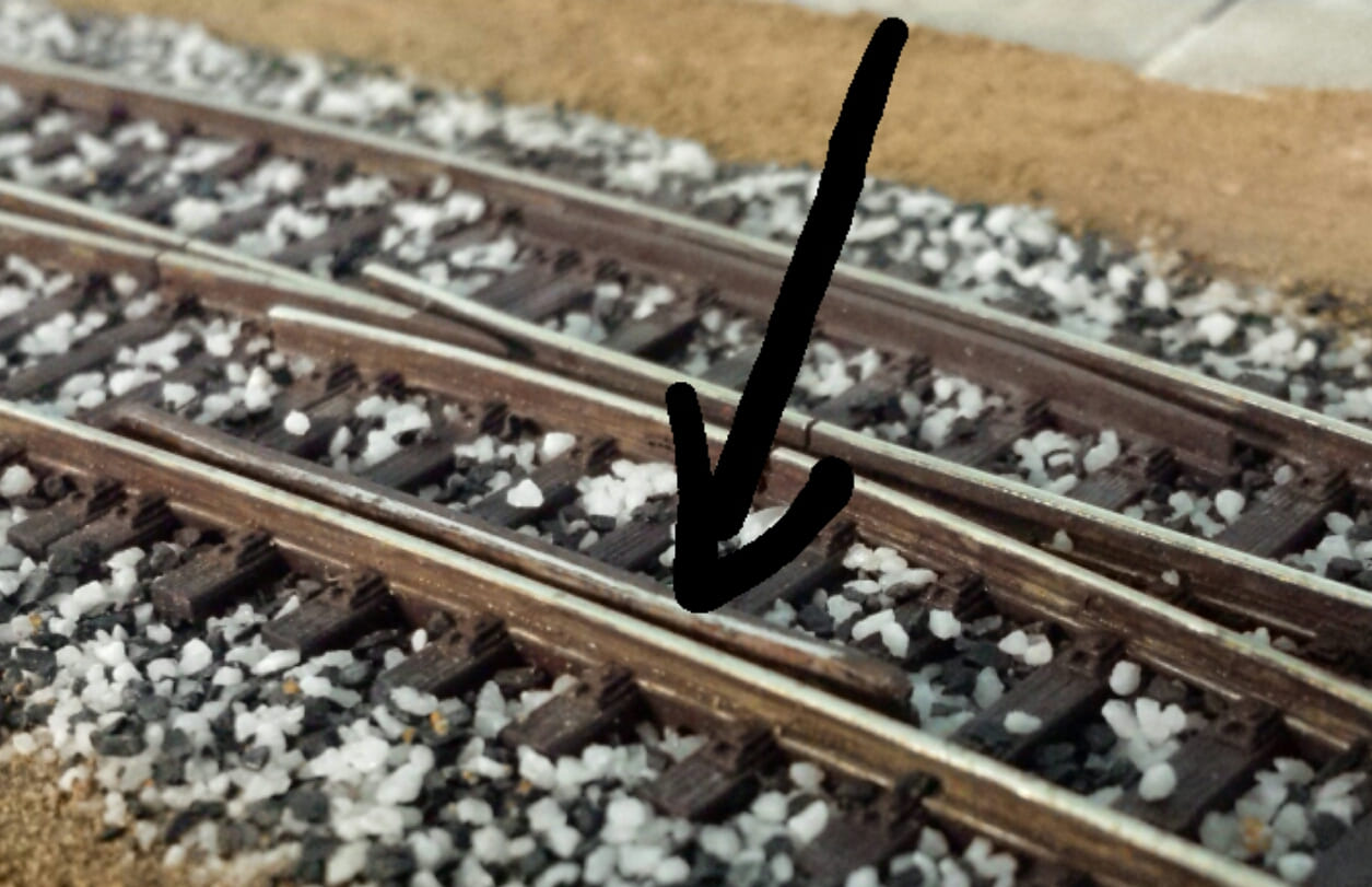

Niente, purtroppo neanche appesantendo il carrello non riesco a risolvere......

Ecco una immagine per spiegarti dove mettere lo spessore.
20200406_211310.jpg [ 141.3 KiB | Osservato 2079 volte ]

Alessandro FAV ha scritto:
Prova a mettere una striscioline di plastica da 0,5 sulla controrotaia e questa terra' il bissel entro la gola del cuore senza farlo saltare fuori. Io così ho risolto diversi caso con diverse marche di binari.
grazie, ma internamente o sopra la controrotaia?
 Oggetto del messaggio: Re: soddisfatti della 740?
MessaggioInviato: martedì 7 aprile 2020, 19:44
Messaggi: 624
Località: Vicenza
Internamente! Così tiene l'asse più interno evitando di fargli battere sulla punta del cuore.

napolis.to ha scritto:
grazie a tutti...........allora ho misurato lo scartamento che entra nei parametri e ho limato un po' il bordino ma nulla è cambiato. Anche a bassa velocita il bissel tende ad uscire o meglio salta sul cuore dello scambio (preso si punta) e devia. Da una attenta analisi credo che il problema sia dovuto al fatto che l'asse del bissel abbia troppo gioco assiale.
grazie
Ciao ho risolto facendo due interventi:
portando lo scartamento a 14.9mm
ed eliminando la molla del bissell
Grazie a tutti per le varie indicazioni di intervento
