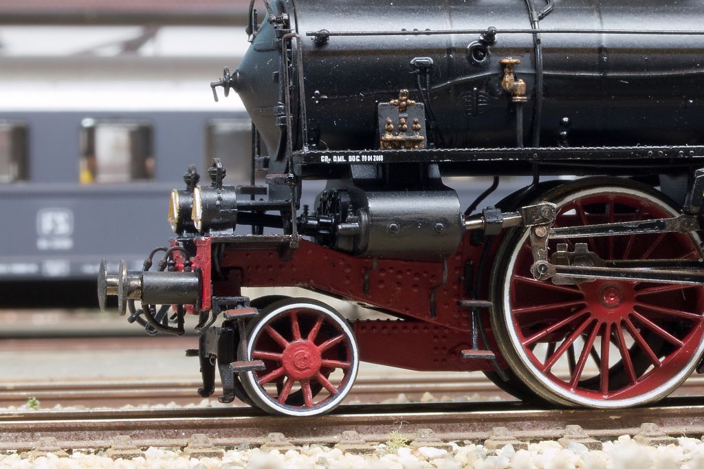

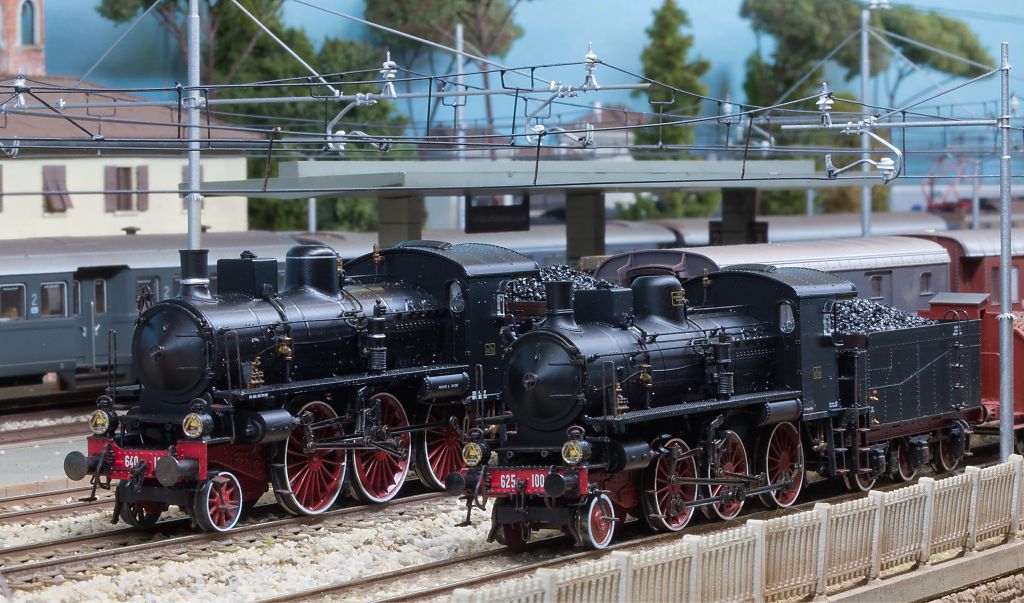

A proposio, dopo svariati tentativi con ruote Ultra Scale, alla fine ho deciso di tornire il ruotino d'ordinanza della GR640 e portare il diametro del cerchione da 10,8 a 10,4 mm aumentando cosi' il bordino di circa 0,2 mm. Oggi ho completato il lavoro e la loco non svia piu' sul mio plastico. Seguono foto...
Le cugine a Roveto 2.jpg [ 141.37 KiB | Osservato 5289 volte ]
Le cugine a Roveto.jpg [ 221.65 KiB | Osservato 5289 volte ]
Ruotino 640-2 forum.jpg [ 146.31 KiB | Osservato 5289 volte ]
Ruotino 640-1 forum.jpg [ 129.25 KiB | Osservato 5289 volte ]
